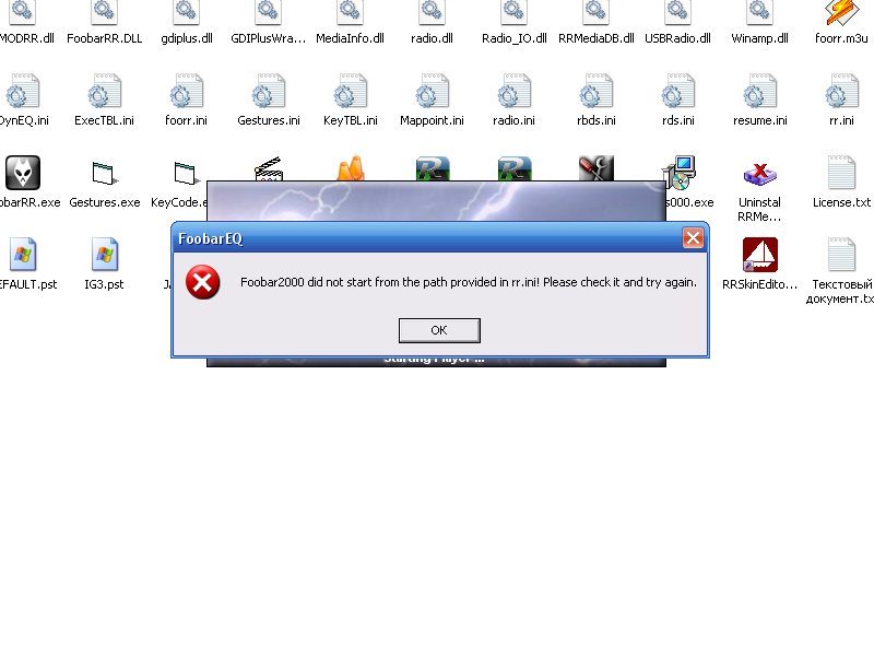

    По умолчанию Re: Foobar2000 Player Plugin
    И чего он хочет от меня??
    пути все прописанныыы все длл зарегистрированы!!
    опять это окно лезет!
    892
    Что делал то? После чего это окно полезло?
    Подскажите знающие добрые люди! Все сделал как описанно в первом посте, единственное footbar последний, т.к. указанный не встает на Win 7. В RRconfig указываю footbar 2000 (auto), dll установил, в файле rr все прописал-результат запуск RR и Footbar, но RR тут же виснет и не отвечает.
    Винамп категорически не катит, т.к. комп в машину ставлю в основном из-за 100 Гб музыки во flac.
    Замени в RRconfig footbar 2000 (auto) на (manual) и пропиши путь к footbar 2000. Footbar 2000 должен быть версии 0.9.6.8. или 0.9.6.9.
