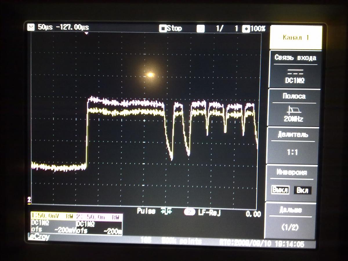

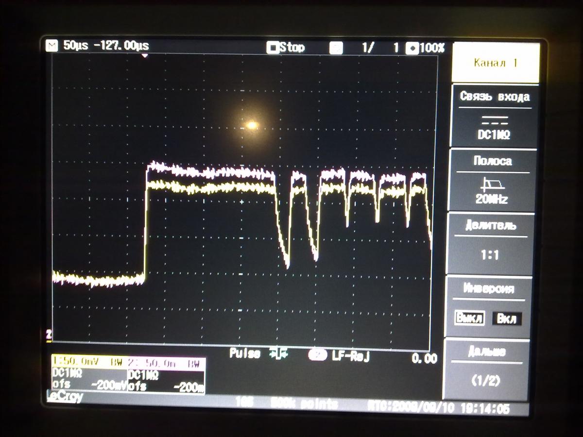

    Если кому интересно вот снимок с осцилографа начала посылки
    В реалии сигнал отличается от того, что нарисован здесь
    Но условие разница между TX+ и TX- больше 120 мВ = 1, меньше 20 мб = 0 выполняется.
    Амплитуда сигнала 2,5 В

    По умолчанию Re: AVC-Lan адаптер на Carduino
    У тебя похоже входной услитель осциллографа не тянет и срезает импульс. Какая у него максимальная частота ?
