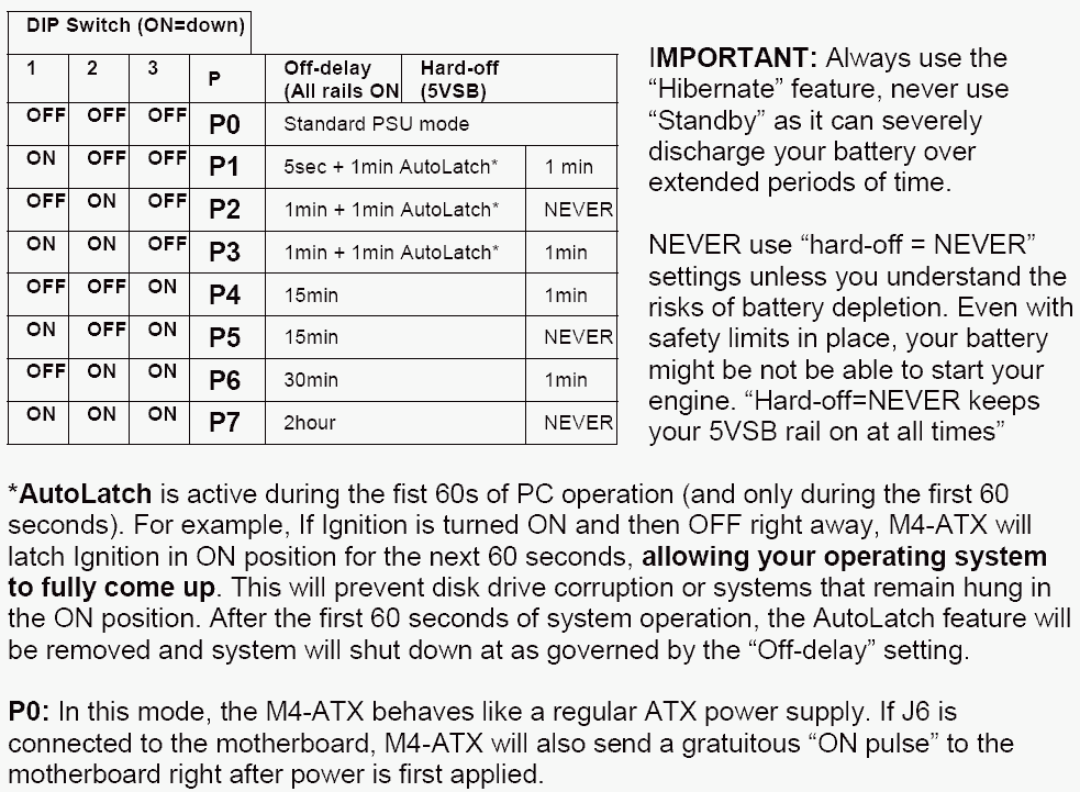

    Подскажите плиз про эти четыре положения переключателя по подробнее
  8. #18
    По умолчанию Re: М4-АТХ как лучше подключить?
    В инструкции все написано
