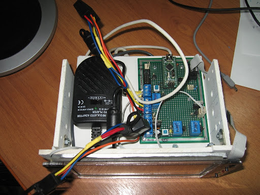

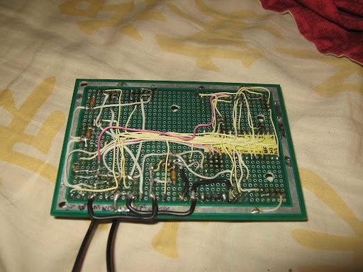

    А вот и схема этого безобразия на макетке
    Софт для ардуинки почти дописан - некоторые багфиксы еще предстоят.
    Софт для ПК - плугин для Центрифуге - в процессе.
    Как добъю - выложу, с исходниками.
    Для понятности - описание использования пинов ардуинки:

    • Тип файла: pdf Sheet1.pdf (229.1 Кб, Просмотров: 664)

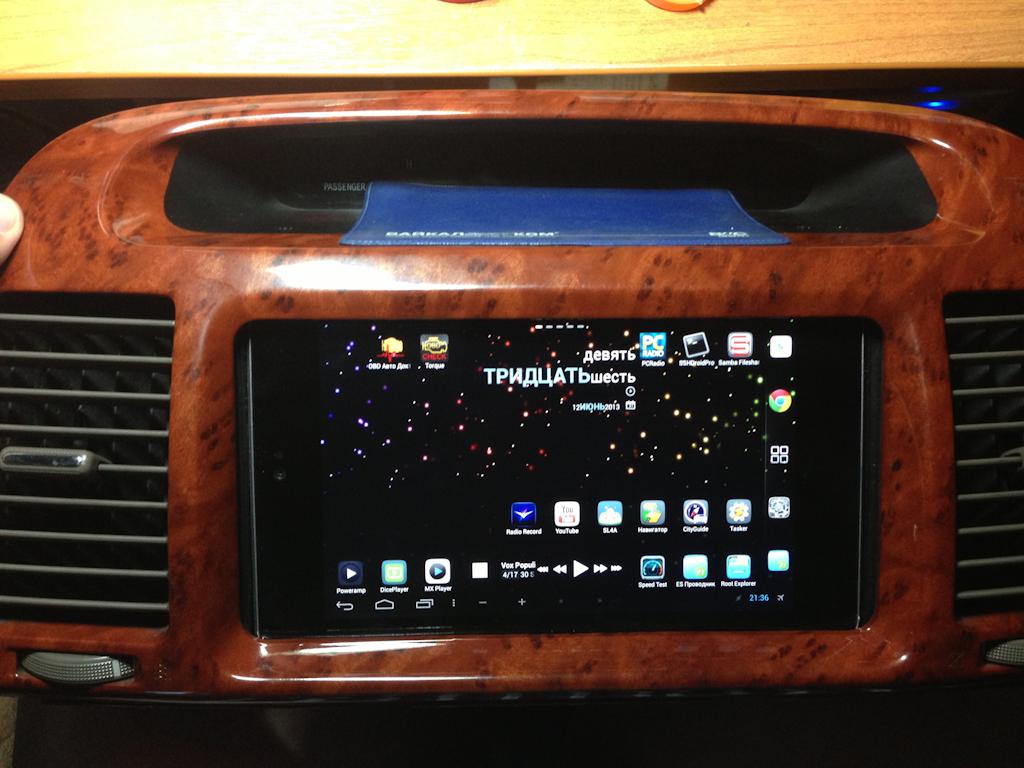

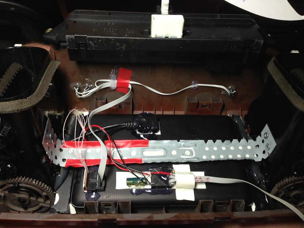

    Время прошло, многое изменилось, а что-то устарело.
    Google Nexus 7:
    Встаёт как родной - панель изнутри чуток ножиком доработана.
    Питание: 5В - будет через DC-DC
    Звук: через BT приемник AD2P
    Подача питания - с помощью Tasker коннектим БТ аудио, при пропадании питания - тем же Таскером гасим экран, отключаем БТ аудио.
    В тест-лабое работает безупречно.

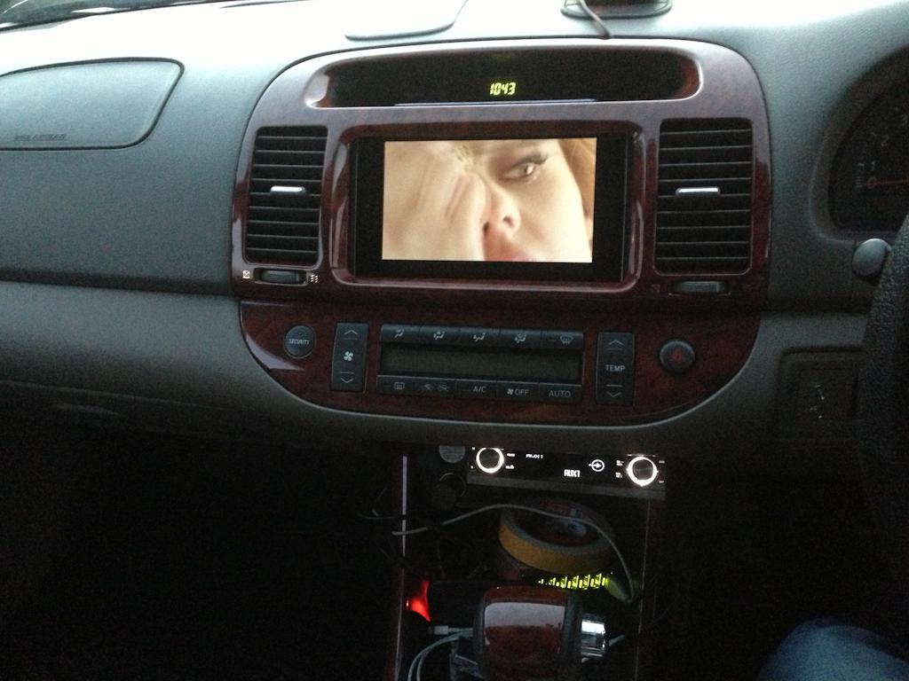

    Продолжил работы по данному направлению и почти завершил.
    Так как формов по КарПиСи много - в каждом дублировать не вижу смысла, посему разместил у себя - http://amurchick.ru/carpc/
