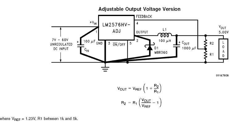

    Глянул на схему и сразу увидел твой косяк
    Делитель ты не правильно припаял.

    Вот так правильно?
    По умолчанию Re: В чем косяк DC/DC на 8.2
    Вроде правильно
    Вроде правильно
    Собрал, но очень уж разброс большой на выходе. От 8.0 до 8.9 и плавает. Грешу на индуктивность. Одна от компового БП много витков тонкого провода. Вторая - дроссель на вертикальном столбике на 200 мкГн. На второй через какое то время поднимается до 14-15 вольт.
