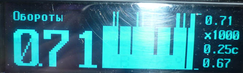

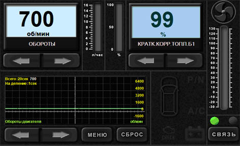

    Другой наглядной формой представления случайной величины является ее график. Если мне вдруг покажется, что возросли вибрации двигателя или что-то не так, я в первую очередь, вывожу графический дисплей обороты и смотрю разброс.
    Выглядит это так (это обороты на ХХ):
    Разброс в пределах 30 об/ мин, среднее значение не меняется, то все в порядке. Если разброс вдруг бы вырос или среднее начало плавать, то явно уже непорядок.
    Еще фото:
Название:	Обороты прогр.jpg
    Это пример неудачной формы графического представления, слишком низкая точность, разброса вообще не видно.

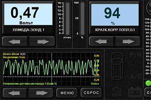

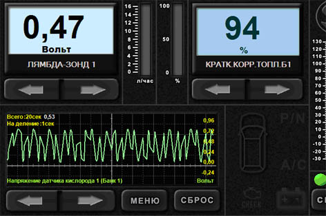

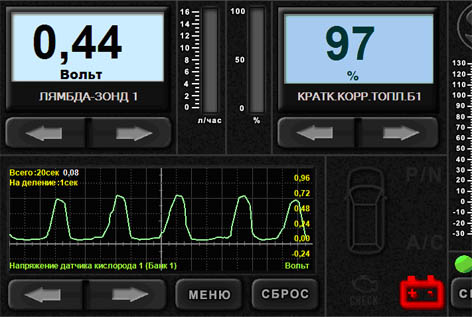

    Еще пара картинок. Это показания датчика кислорода на ХХ и при нажатой педали газа (примерно 2000 об/мин).
    Все очень прекрасно и наглядно, в отличие от стрелочного дисплея.
    Сигнал летает от 0,05 В до 0,8 В, амплитуда достаточная, с оборотами частота возрастает, датчик не тупит, смесь близка к стехиометрии (примерно 0,45 В среднее), система работает нормально.
    Но можно получить и более точную информацию, что для диагностики важно. Состав смеси наверняка несколько отличен в первом и втором случае. Отличие невелико и взглядом не заметишь. Но если же комп посчитает среднее значение сигнала, скажем за 30 с., и покажет эти величины, то отличие станет явным, можно делать какие-то выводы.
