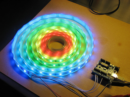

    сегодня съездил на митинский рынок и увидел там умные ленты на основе микрух hl1606. Эти микрухи предназначены именно для того, чтобы делать всякие бегущие огни, радужные переходы и похожие эффекты. Стоила 5-ти метровая лента 3500 рублей. Ее можно резать, но продавец сказал, что если резать, то будет очень дорого.

    Вот что нашел:

    ага, вот какой-то урезанный даташит на микруху
    http://unmanaged.exofire.net/media/b...og//HL1606.pdf
    лента сделана в соответствии с 4-й схемой подключения в даташите.
