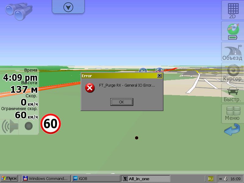

    Уважаемый Chip, Arduino в машине ни как не хочет работать :-(
    Прошил, как указано в первом посте. Программа All-in-one запускается, а при нажатии кнопки на ИК-приемнике выскакивает ошибка (на рисунке).
    Что это за ошибка?
    При этом дома все ОК!
