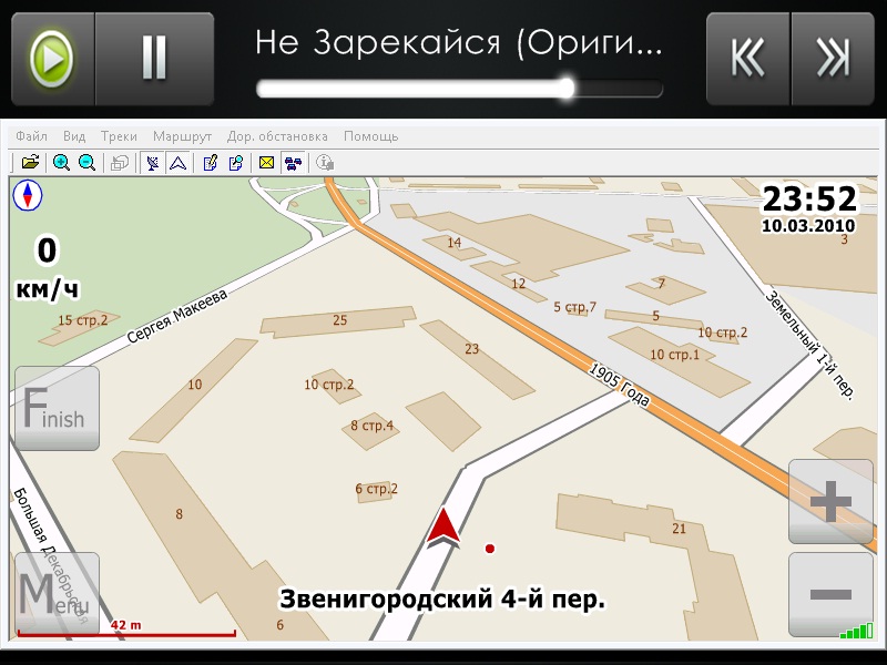

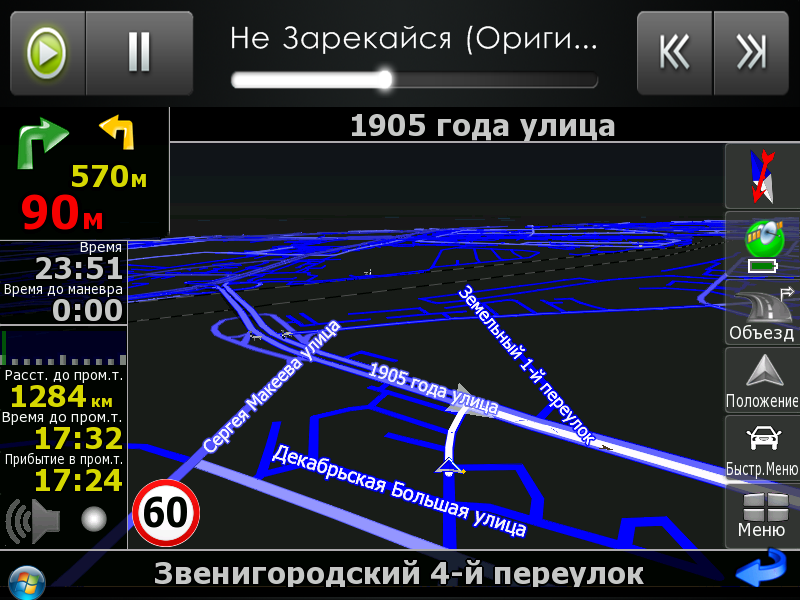

    По умолчанию Re: IGO8 и CF
    Для CF 3.1
ID:	7752   Нажмите на изображение для увеличения.
    • Тип файла: xml skin.xml (119.6 Кб, Просмотров: 955)
    ээээ, как то я не понял скриншоты.....
    Когда плагин или приложение запускаешь сверху панель появляется ну там крестик закрытия, клавиатура (правда не понял зачем она там). Так вот, ее толщину ну и кнопок соответственно (или ширина, не знаю как правильно ) уменьшить до размеров аналогично размеров СФ2. Монитор у меня с разрешением 800-480 и стандартный скин Клиан. При запуске например ИГО (у него разрешение 800-430) нижняя часть программы навигации срезается из толстой панели в СФ3.
    Тот файлик который в постом выше прилагается, скоприровать в скин свой (замена того что есть).
    З.Ы. Хотя если на панели будет управление медия, это прикольно. А вот снизу чтоб она была или сверху. Не могу сказать так как снизу не юзал еще.
