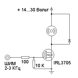

    Данный транзистор не пойдет для управления логическими уровнями без драйвера
    Проверил, во первых транзистор оказался дырявым. но нашлось 2 рабочих. а что есть драйвер? прошитый чип к примеру Atmega?
    Мой проект
    По умолчанию Re: Подогрев сидений!
    Вот проверенная рабочая схема без драйвера, если частоту ШИМ увеличивать то драйвер все равно понадобится. Думаю что для подогрева звуковая частота не критична.
    А вообще MOSFET IRL управляются логическими уровнями
Название:	MOTOR Mosfet.gif

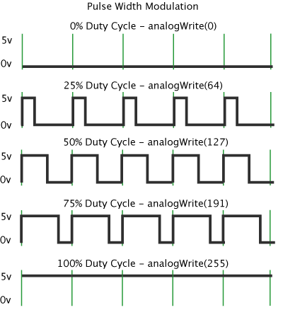

    Попробовал схемку, все работает.
    PHP код:
    #define P1 10
    void setup()
    pinMode(P1, OUTPUT);
    void loop()
    analogWrite(P1, 255); //255 открыт на 100%
    Последний раз редактировалось XsanderS; 05.02.2010 в 16:04.
