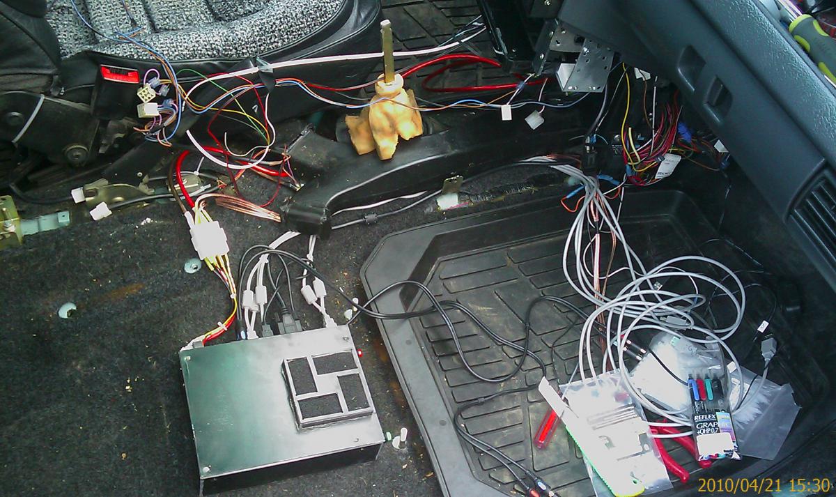

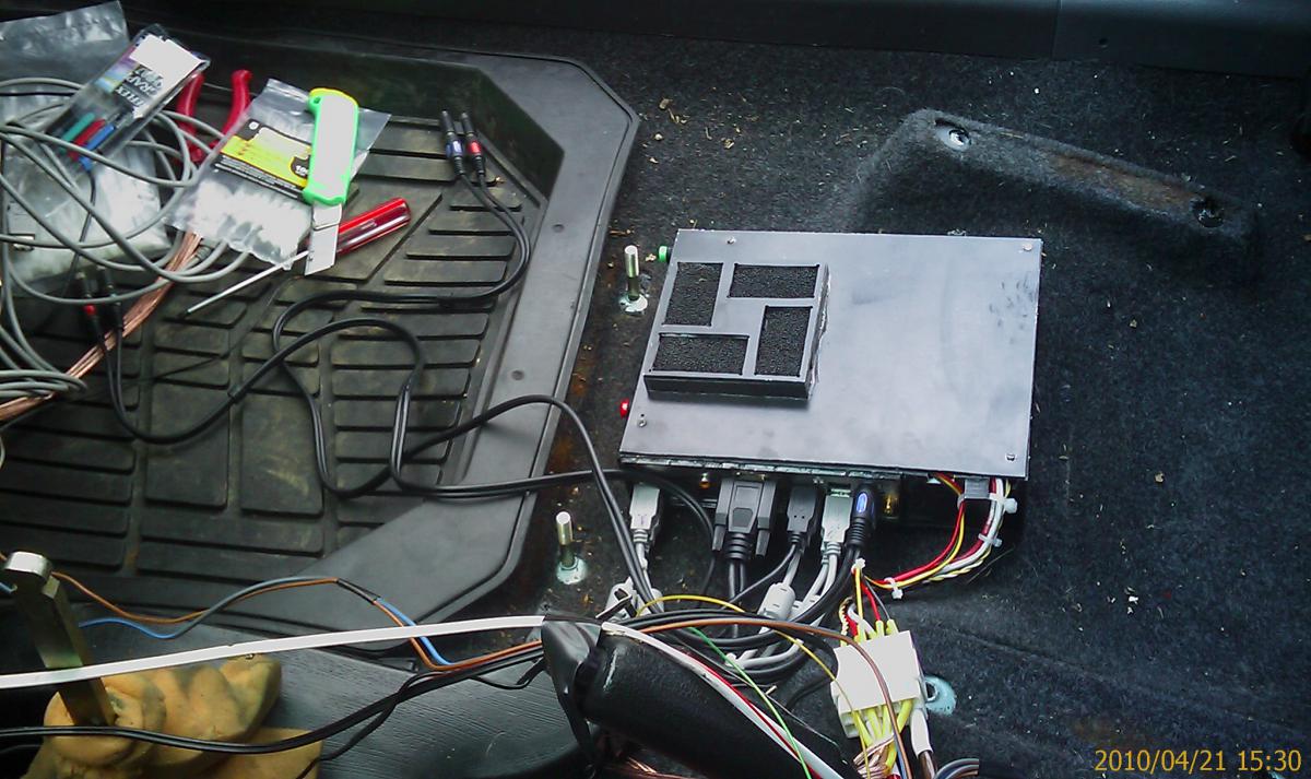

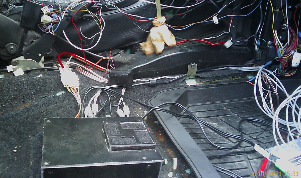

    Выкладываю фотки установки компа в машину. Управился за 4 часа - с подготовкой.

    LILLIPUT GL859-80NP/C/T,
    Материнка Mini-ITX ZOTAC GeForce 9300-ITX WiFi,
    HDD 2.5 250 Gb,
    RAM 2Gb,

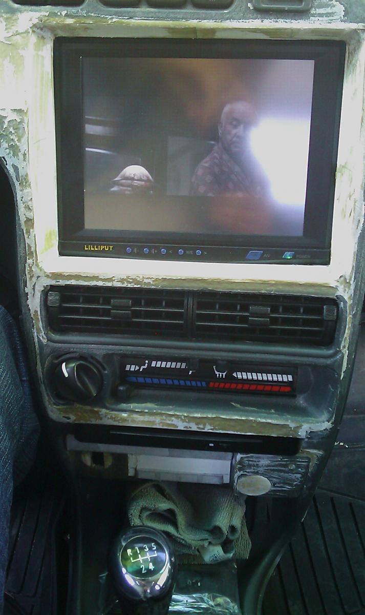

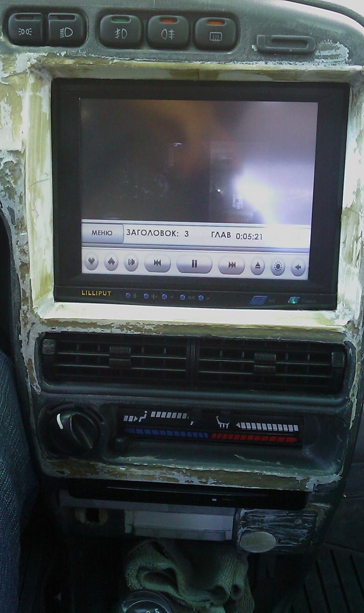

    А вот так будет выглядеть монитор
