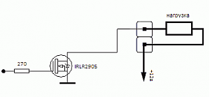

    По умолчанию Re: Управление нагрузкой с помощью Arduino
    Приветствую, уважаемые!
    Вопрос таков. Хочу плавно регулировать интенсивность свечения противотуманных фар.
    ШИМ стандартный, из примера, на 50Гц на D13-ой ноге ардуины.
    Взял IRF3205, подключил без ограничений, подтяжек, драйверов и прочего, т.е. - тупо. На Gate - 13 нога ардуины, +аккума, через нагрузку (лампу), на Drain, минус - Source и GND ардуины.
    Типа, как здесь, только без сопротивления на затвор.
    Нагрузка - стандартная автолампа H7 55W. Источник питания - аккум от ИБП 17А/ч.
    Все работает. Яркость лампы меняется, транзистор не греется, нигде не "зависает". Что я делаю не так!?
    Если серьезно, то чем-то нужно дополнить схему?
    если принципиально, то ардуина nano V.5 (atmega 328)
    Последний раз редактировалось BlkDem; 08.12.2010 в 23:15.
    резистор на Gate и ардуино нужно поставить , иначе выход ардуинки выгорит. Поставь 180 ом
    19.02.2010
    244
    253
    Ок, спасибо!
