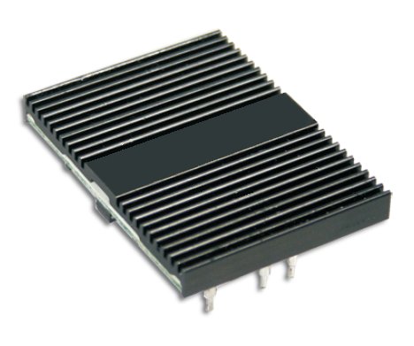

    в делинке 7 портовом отсоединил входящие 5 вольт от USB так он зараза сам (HUB) перестал включаться
    подсоединил обратно тоже проблема -не выключаетcя преобразователь
    поставил резюк на 1 ком между минусом входа преобразователя и управляющим выводом -та же хрень
    не пойму как его запитать

    Самый простой способ: Берем из компа от БП желтый или красный провод и вешаем его на управляющий пин преобразователя

    Подскажите, как именно делается настройка напряжения +-5%.
    Купил такой блок питания - на выходе напряжения 4,9 вольт, не хватает питания для USB хаба....
    По умолчанию Re: Новый DC преобрзователь для USB HUB и периферии
    Сначала подстроечником подберем напряжение , а потом измеряем его сопротивление и впаиваем постоянный резистор.

    chip подскажи
    До установки преобразователя все висело на USB компа -работало нормально иногда вылетала звуковуха при пуске двигателя когда акум подсядит
    после установки в компе сидит тач ,звуковуха , и хаб
    при пуске постоянно вылетает звуковуха хотя все в норме остальное и в хабе все остается в норме
    пробовал в другие гнезда переставлять ни фига
    оставлял тач и звуковуху нормально
    при подключенном хабе даже пустом звуковая карта усбишная всеравно вылетает
    полный гимор какойто

    К сожалению такое бывает с хабами , происходит конфликт, как разрулить этот конфликт я не знаю
    Можно попробовать звуковуху к хабу подключить

    подсоединил АСС усилка к замку зажигания где выход на штатную магнитолу при включении стартера там пропадает напруга теперь всё норма ничего не вылетает

    как же его правильно подключать?
    включается нормально при подаче на ctrl 5v, а вот выключаться не хочет, убираю 5v с ctrl а на этом пине остается все равно 2.6V и выключается только когда коротнешь его на землю, может надо еще какую обвязку ему спаять, может кто силен в схемотехнике, нарисует схемку?

    Можно подтянуть вывод к земле через резистор, начать можно с 100000кОм (потреблять почти ничего не будет). Если напряжение будет падать недостаточно быстро, сопротивление можно уменьшить (меньше 1кОм лучше не пробовать).
    Вообще странно. Китайцы должны были это предусмотреть в схеме, может брак какой?
