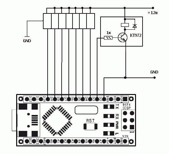

    Транзистор КТ972А пойдет?
    Он вроде как бОльшее напряжение держит чем Б, это ни как не скажется на схеме со второго поста?
    По умолчанию Re: Управление мотором стеклоподъемника с помощью Arduino
    Подойдет

    Чип, вот так подсоединить, как ты в этой схеме указывал?
    Да . __________

    Короче отчитываюсь:
    1. КТ972А при подаче на его базу сигнала с Ардуинки не передает достаточно тока для включения реле. Светодиод зажигает, но реле не включает. Даже пробовал на базу без сопротивления - эффект тот же.
    2. Попробовал каскадом подключить два таких транзистора - заработало, четко включает реле.
    3. Пробовали контроллером ULN2003А. Срабатывает четко и безошибочно.
    На последнем и решено было остановиться. Спасибо всем. Вопрос закрыт)

    Скорее всего ты что то не правильно подключил, я на КТ972 подключал кучу разных релюшек и все безупречно работает. У меня уже целый год работает связка Arduino+КТ972 (предотвращение протечки воды)

    может ток слабый...дело в том что у меня Фридуино, а там, на сколько я понял, 20мА ток выходной, а на Ардуине - 40. Может поэтому.
    Насчет неправильно подключил - каскадом-то заработало.
