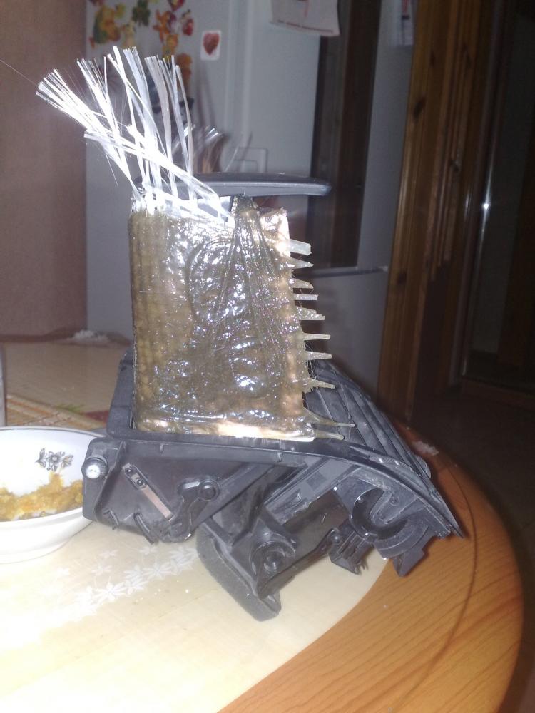

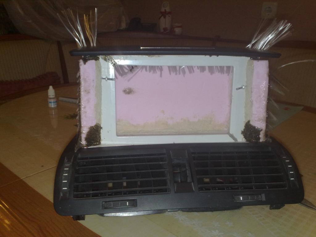

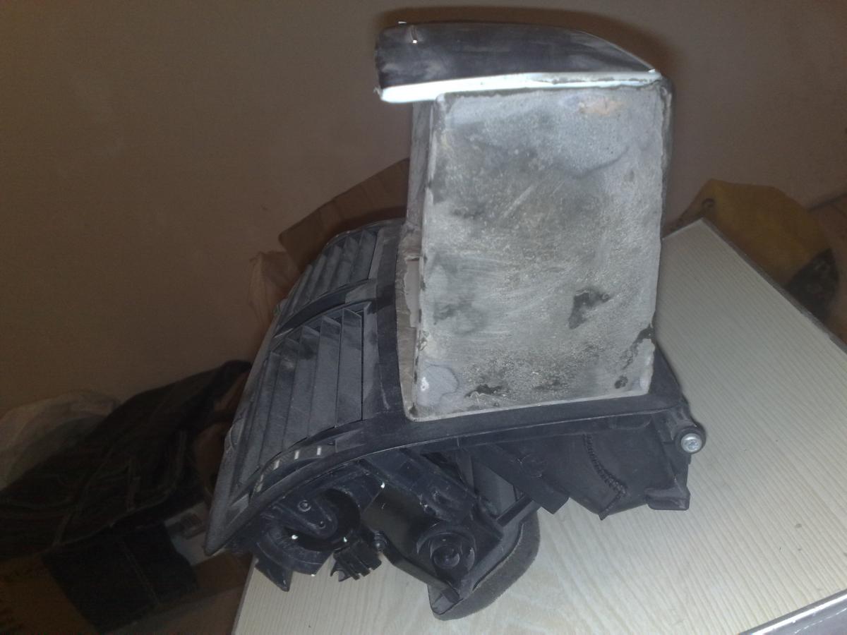

    Склеил новый корпус по той же технологии что и предыдущий и покрыл одним слоем эпоксидки со стеклотканью... Фотки будут.
    Эпоксидная смола рулит. для ее экономии можно добавлять цемент или Церезит СМ11. Также можно добавлять шпатлевку.
    Количество цемента можно взять такое же как и смолы. Смесь получается более вязкая и тягучая. ей пропитывать стеклоткань не получиться а вот наростить слой поверх стеклоткани - отлично. Эпоксидка с цементом получается более твердая чем просто эпоксидка и лучше шлифуется. Собственно результать применения эпоксидки с цементом можно увидить на старом корпусе, снимок выше.

    Итак обещанные фотки....
    Ой боюсь что я опять колхоз делаю... и мое второе творение займет почетное место в шкафу рядом с первым творением...

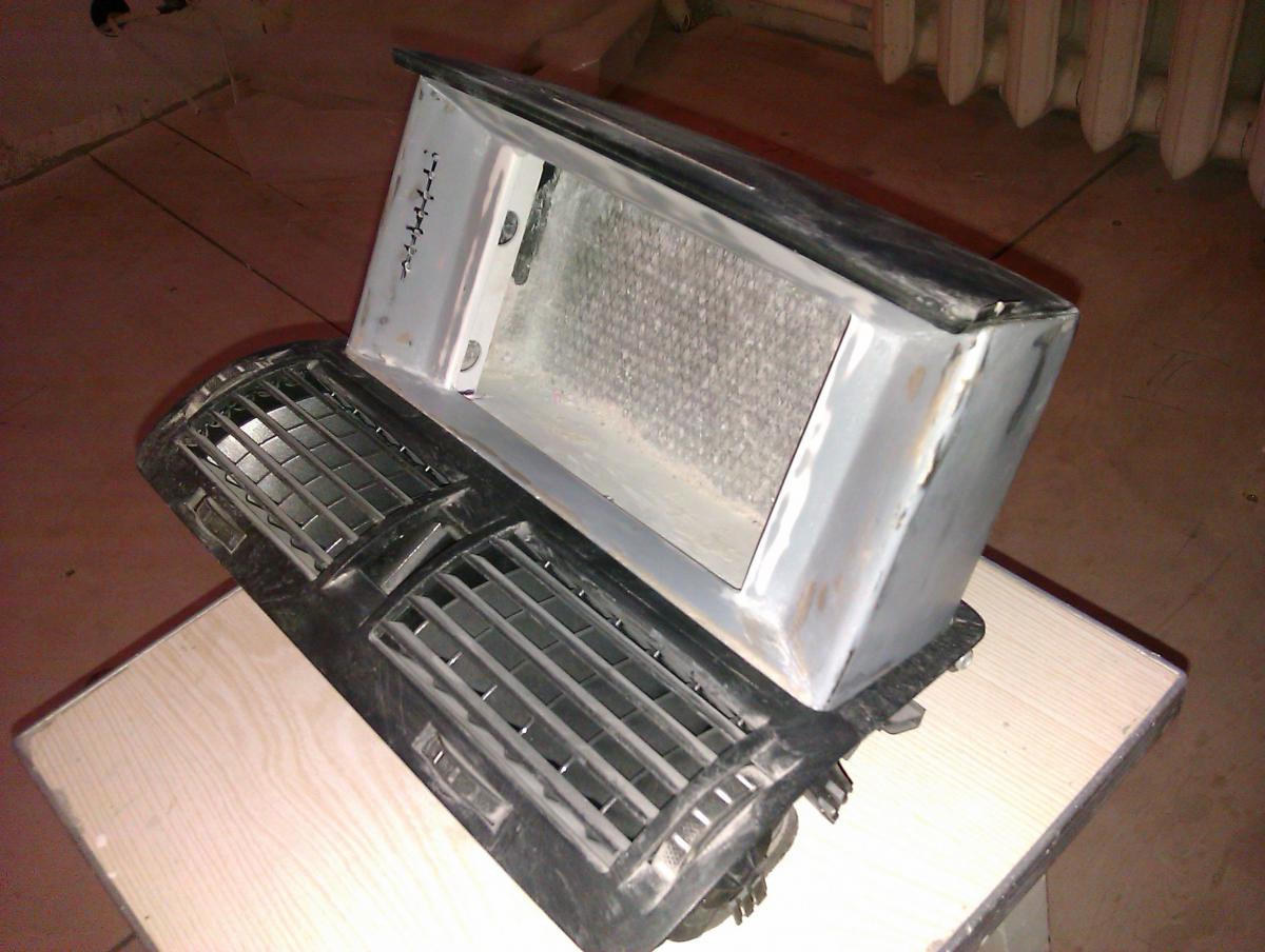

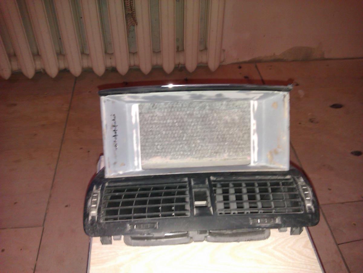

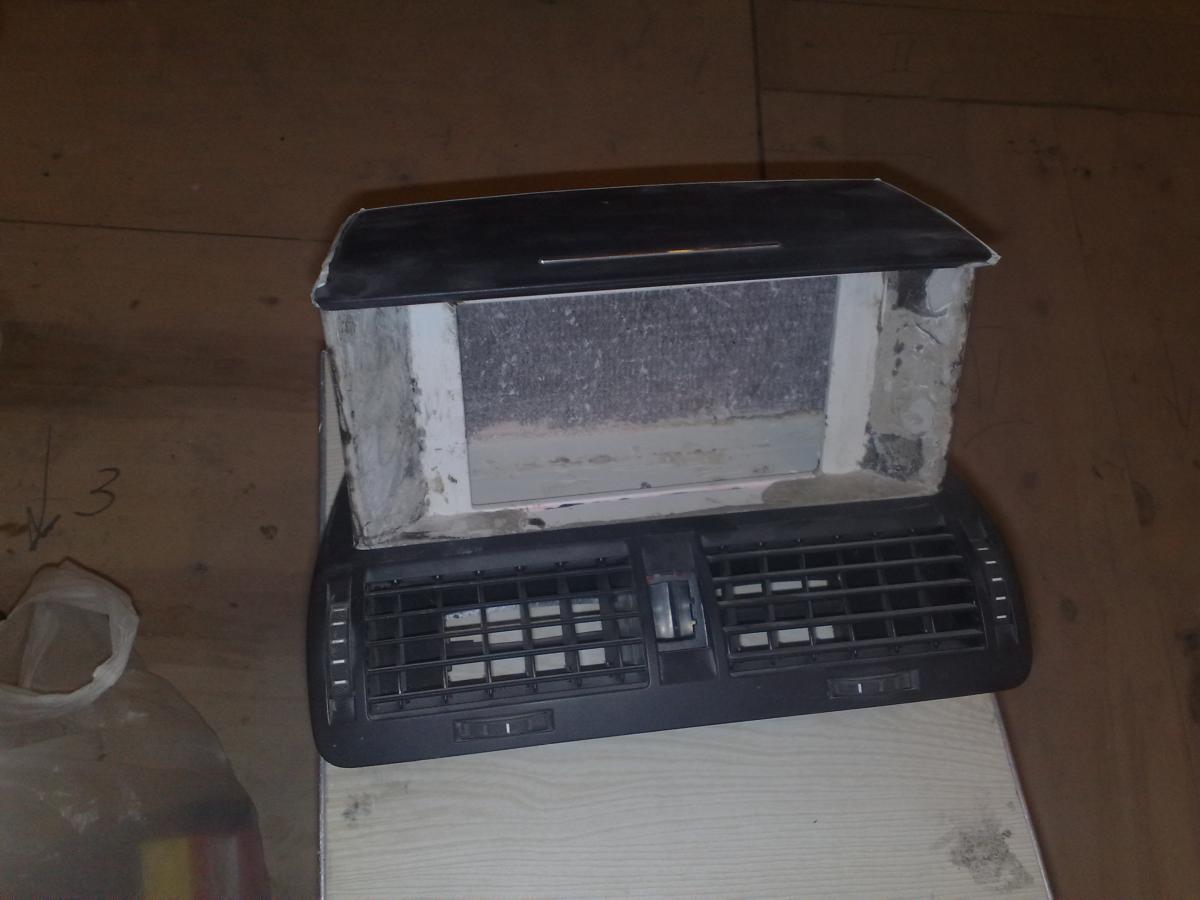

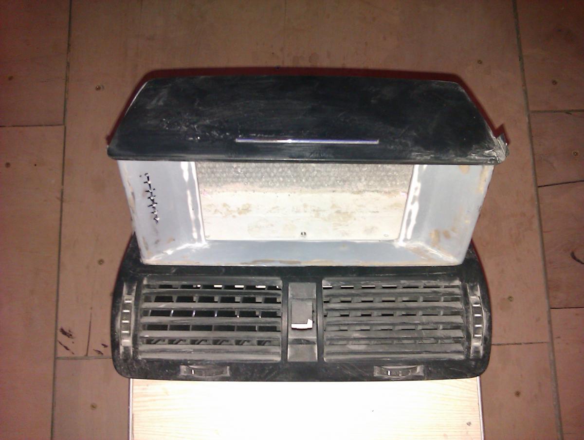

    Итак, в промежутках между работой, воспитанием детеф и ремонтом квартиры удалось выделить немного времени для работы над CARPC. В итоге почти полностью слелал корпус монитора. Осталось пройти финишной шпатлефкой, финально зашкурить и покрасить.
    Паралельно занимаюсь разработкой контроллера для управления питанием ноутбука и контролем температуры в корпусе монитора. (Контроллер монитора не любит отрицательные температуры).
    Эх кто бы подсказал хорошую невонючую финишную шпатлефку.

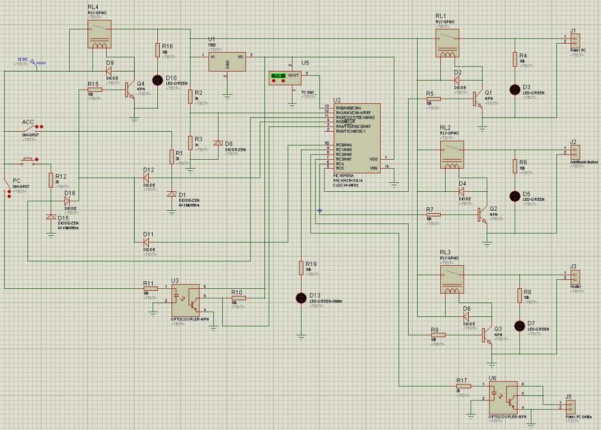

    Паралельно занялся контроллером управления питанием PC и монитора.
    Вот родил схему. Теперь пишу код для микропроцессора.

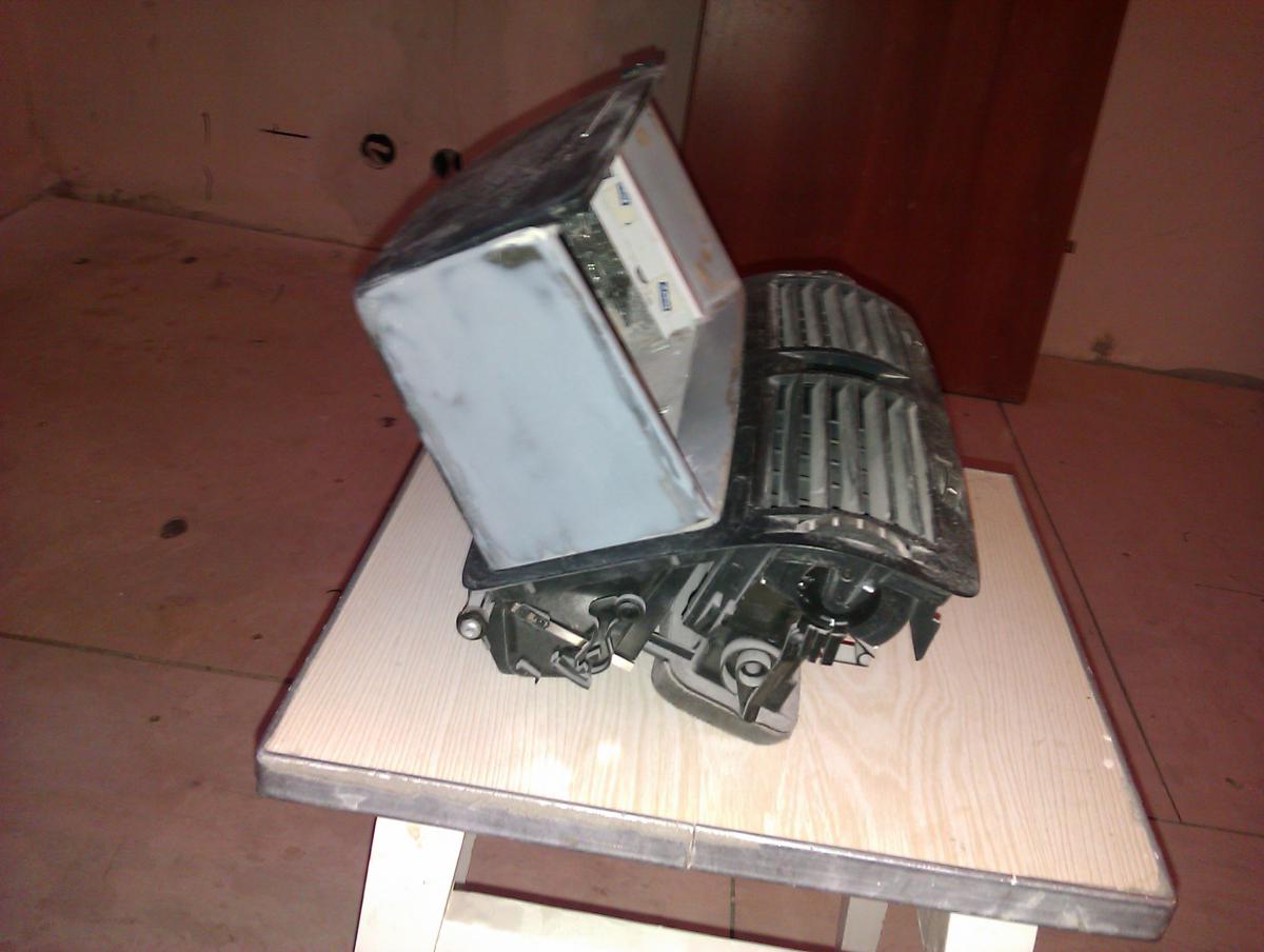

    Времени нет совсем. Работа отедает до 10-12 часов в день. В выходные ремонт квартиры.
    Но все же немного выделил времени на проект.
    Вот небольшое обновление в виде фоток внешнего вида. Корпус финально зашкурен. На левой стороне разметил дырки под кнопки управления матрицей. Справа выведу светодиоды от контроллера.
