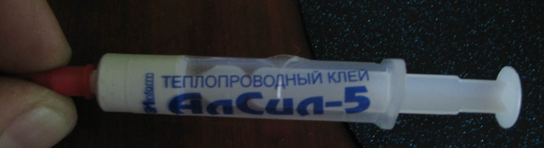

    Сегодня прилепил радиатор на материнку на термоклей, так как мост грелся сильно, и поставил модуль WI-FI miniPCI-Express

    Термоклей Асил.. в ДНС брал 50 руб, сначало не клеил сабака, засыхать не хотел, но потом я включил мать что б нагрелся и.. теперь не атадрать

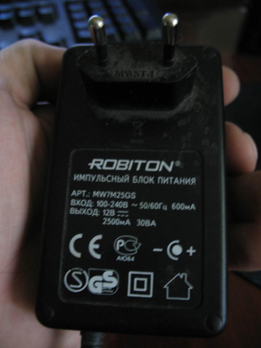

    у меня с обвесами вот через такой бп работает!! БП чуть теплый

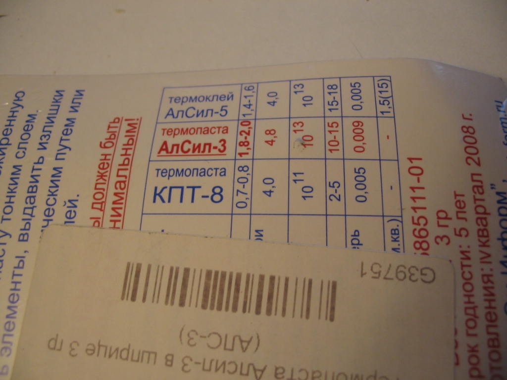

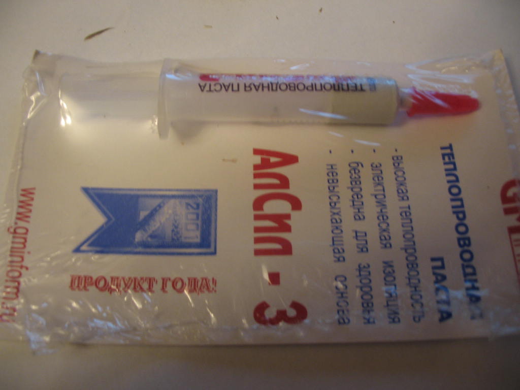

    да теперь это монолит с процом
    как теперь будеш отдирать!?
    надо было использовать Асил-3,или КПТ-8,из этой линейки паст
