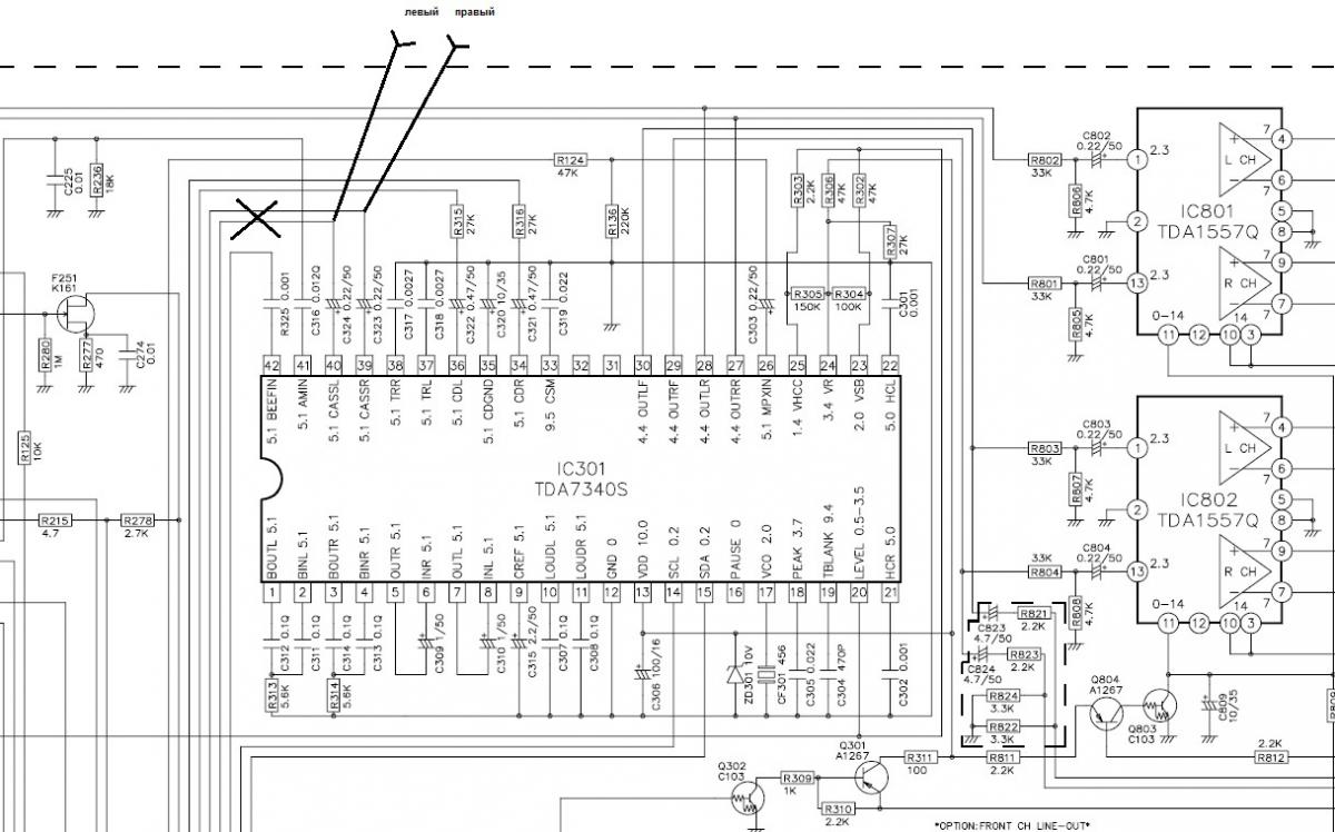

    По умолчанию Re: Старая кассетная магнитола в роли усилителя
    Подключить как нарисованно и использовать вход в режиме кассетника
    Спасибо!!
    а вместо fm тюнера это можно сделать?) говорят, что ставя aux на кассетник качество будет ниже намного((
    качество будет одинаковое . А вот вход от тюнера только моно
    Подскажите тоже куда подпояться.
    Вот схема http://rc5.ru/files.php?id=1672
    Хотел подпоять к площадке под CD ченджер, но не знаю будет работать.
    Если нет,то вместо АМ радио.
    Помогите если можно.
