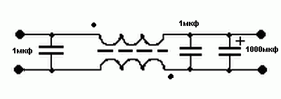

    По умолчанию Re: Пример работы Lart Radio без антены
    Chip
    Нарисуй пожалуйста схемку с этим делом и на какой проводок(и) это все сажать в юсб.
    Nissan Almera N16 продана
    Фильтр питания USB , подключить в разрыв +5в, красный провод, но лучше проверить
    а минус кондеров на черный!?
    Кондер на 10 000мкфх25В обязательно использовать или можно его заменить каким-нибудь другим,просто он не маленький такой,по сравнению с 0,1мкф и 100мкф.
    добавил схему в предыдущий пост
    А схема из этого поста не лучше?
  7. #17
    Эта схема лучше, но учитывая тот факт что многие не могут правильно распаять начало и конец обмотки и подобрать симметричный трансформатор , то предложил доступный метод.

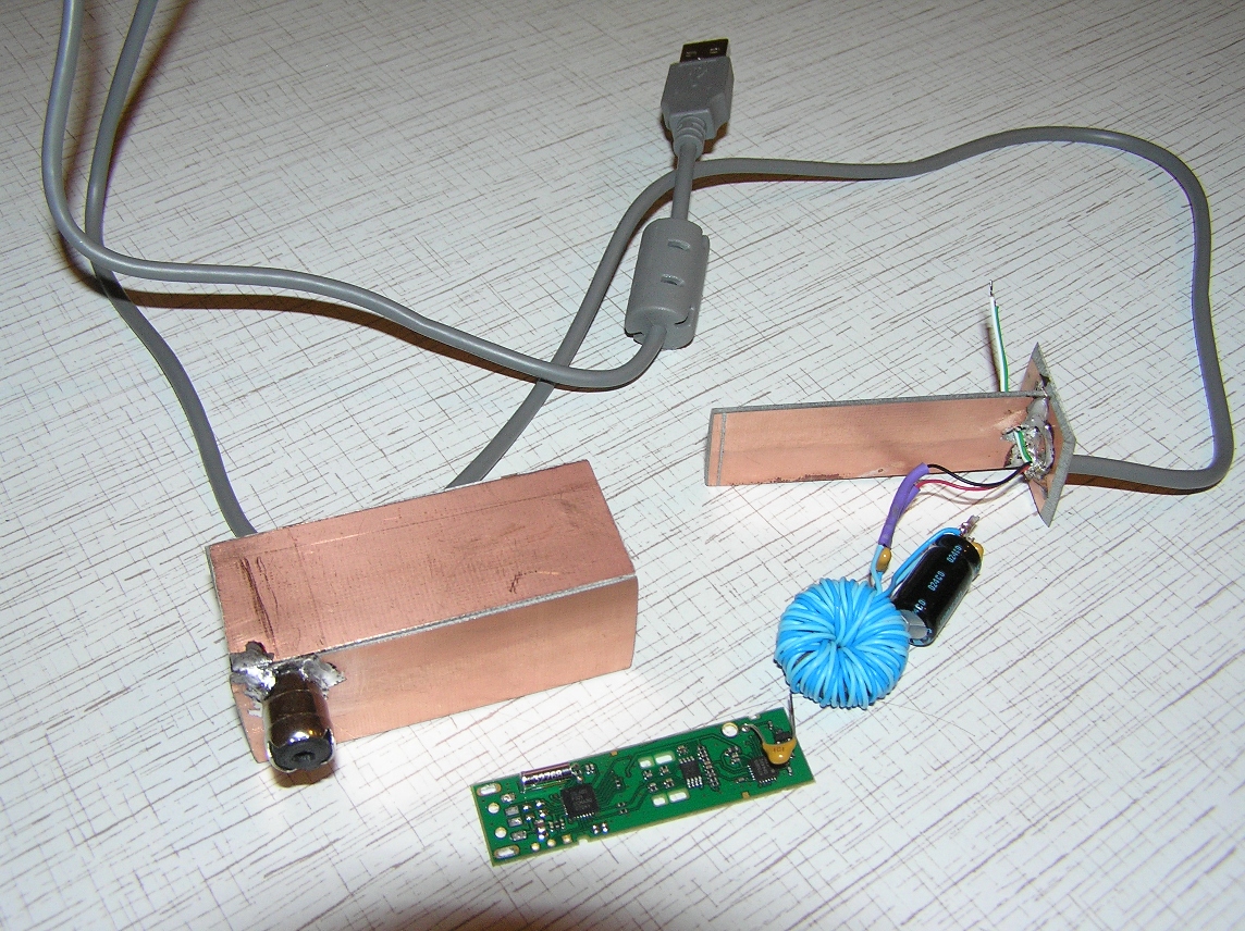

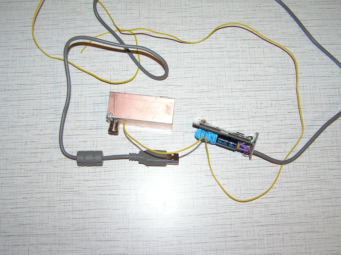

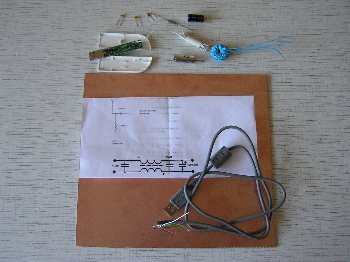

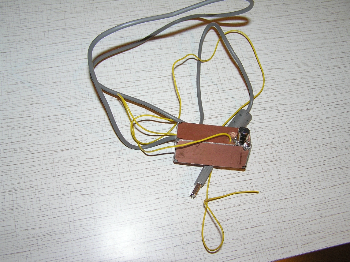

    Я собрал по такой схеме, правильно?
    И вот что в итоге получилось.
ID:	10230   Нажмите на изображение для увеличения.
Название:	В процесе 1.jpg
ID:	10231   Нажмите на изображение для увеличения.
Название:	В процесе 2.jpg
ID:	10232   Нажмите на изображение для увеличения.
Название:	В итоге.jpg
    а не мог бы сделать картинку номер 3 с друго вида(чтобы ларт был сверху а не на боку).
    и что это за желтый провод?
    К сожалению нет такой кртинки, а корпус уже запаян. Что там хотел увидеть, может так объясню?
    Желтый провод это питание родной, активной антенны Skoda, да и в принципе любого автомобиля концерна VAG, вот по такой схеме.
