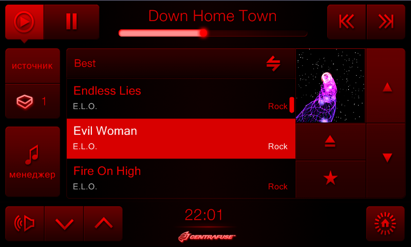

    И еще.. практически закончил скин под Audi, но есть один момент..
    Как сделать что бы полоса выделения композиции по стилю была такой же как в меню системы (с переходом)? Не могу найти где этот элемент "живет"...

    По умолчанию Re: Мелкие вопросы по Centrafuse 3.1
    Этот элемент "живет" в папке "skins"\"clean", заканчиваю подобную работу под субару (у меня тоже красные кнопки) А что бы был с "переходом" в фотошопе применяй "градиент" красного с 50% прозрачностью заливки. Только не индексируй цвета. Могу прислать свой, но похоже мы пошли разными способами)))Выложу фотки позже...
    Если поточнее то элемент этот живет в папке listview и называется SelectionBar.png а его параметры определяются в файле MediaPlayer.xml . но там мошут быть варианты посмотри повнимательнее все xml файлы в этой папке. В ней вообще находится основная часть того что касается отображения медиаплеера.
    О! точно, прошу прощения))) Однако похожие цветаэтого элемента находятся не только в файле MediaPlayer.xml, если заменить только в нем, проблема не решится...Я для простоты определил фотошопной "пипеткой" этот цвет, ( что-то вроде #003366, неточно!проверь!) и во всех "xml"-ках заменил этот цвет на свой.

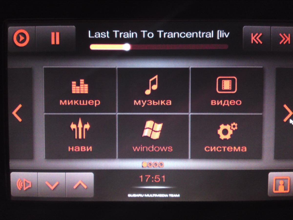

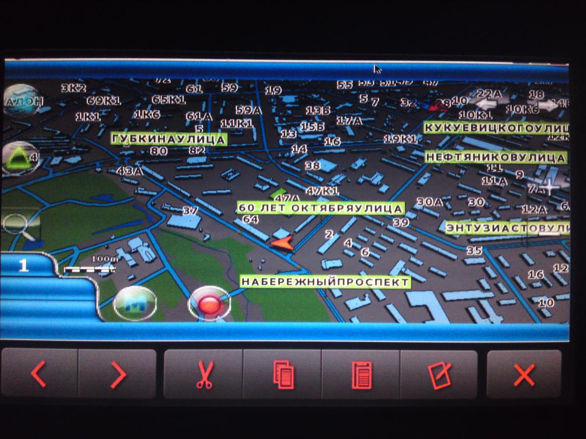

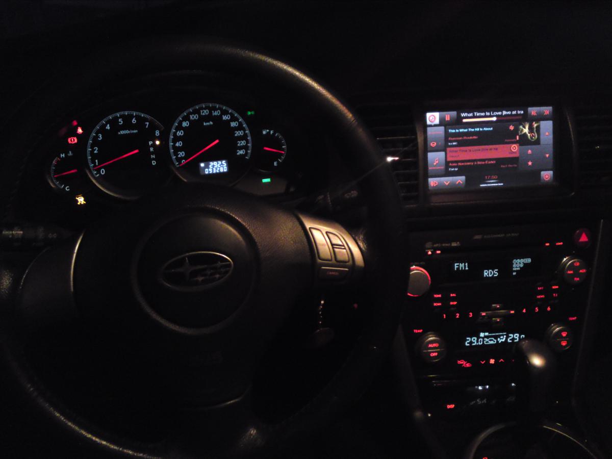

    Счастье Re: Мелкие вопросы по Centrafuse 3.1
    Вот...что получилось...навигатор пока через проводник, Гис RX(отличается плавностью картинки)...не могу разобраться с эмулем Навитела( не видит ком-порт с ЖПСМож кто поможет. На форум не шлите, я там уже все перечитал...
    Критика приветствуется...
    а может какой нить прогой типа GPS GATE или еще какой нибудь
    subaru590, Vutshi, спасибо! Как то просто на него не подумал..размер не стыковался в моем мозгу с картинкой на плеере (как то не тех пропорций), а оказывается он и был - SelectionBar.png
    Все теперь как надо (как хотел). Осталось комп собрать
