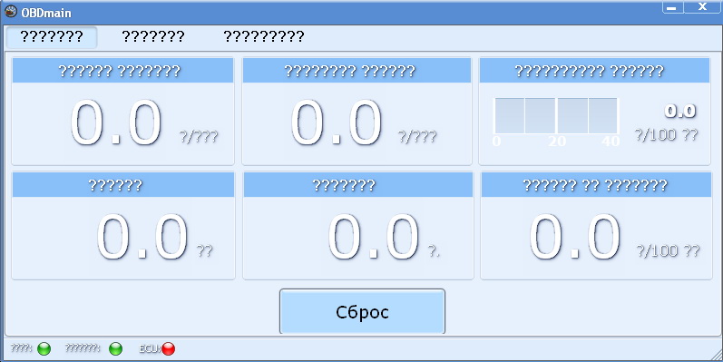

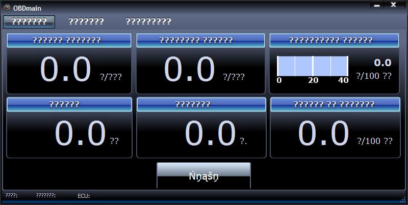

    А можно скомпилировать с English или хотя-бы с латинскими буквами? Мои винды не русские и показывает кракозябы
    Могу и сам переделать в Delphi, но тогда нужны исходники...

    По умолчанию Re: маршрутный компьютер под ELM327
    Может русские шрифты установить? Использовался шрифт Verdana...
    Сегодня перекомпилю на English.
    Попробовал. Не пашет. Линк есть, но не считывает
    Машина Mazda6 USA, scantools.net показывает, что протокол OBDII California ARB
  8. #18
    Местный Аватар для zhserg
    12.11.2010
    135
    224
    Ну да, индикатор ECU красным горит...
    Программа тестировалась на ISO 9141-2, не знаю, с этим протоколом PID'ы совпадают? Если да, то исправить недолго.
