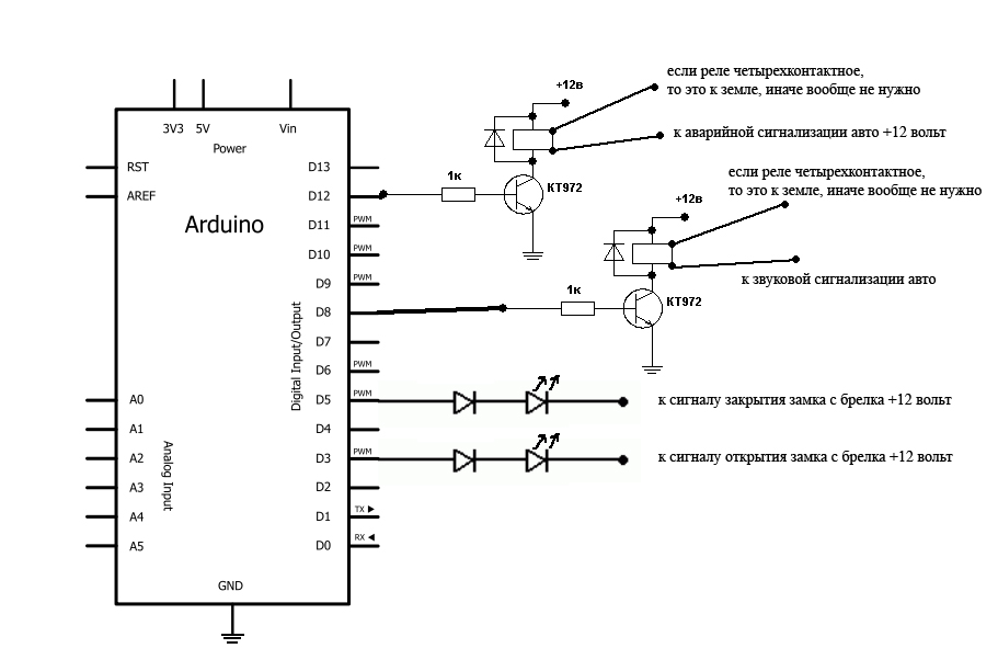

    Исходя и предыдущих ссылок я набросил примерную схему как оно должно быть - прошу поправить если где неправильно. Ибо из схмы с участием реле я не понял как его подключать, поэтому дорписовал пару выводов. + касаемо получения сигнала тут я в дополнение к диоду присобачил 12ивольтовый светодиод. Из чего закрался вопрос - нужен ли тогда диод вообще, или я могу вместо него испольтзовать светодиод? В теории должно быть так по этой схеме - ардуина считывает сигнал с закрытия/открытия авто с брелка (взод +12 вольт третий и пятый) и моргает аварийкой через реле (выходы 8ой и 12ый.) Тут вопрос - без разницы какое реле использовать?
    Саму программу думаю не составит труда написать, хотя пока еще не знаю с какими трудностями придется столкнуться.
    По умолчанию Re: Центральный замок, сигнализация открытия/закрытия дверей
    Управление релюшками нарисовано правильно
    При использовании диодов не забудь программно включит подтягивающие резисторы

    А как быть со свтеодиодами - можно ли их использовать вместо диодов или все же последовательно их подключить?
    Программа включить подтягивающие рещисторы я понял нужно так
    PHP код:
        // Инициализация цифровых портов
    for(i=2; i<=13; i++)
    pinMode(i,INPUT);
    digitalWrite(i, HIGH); //Подключить внутренние подтягивающие резисторы
    Правильно.
    Со светодиодом не уверен на 100% , светодиод по характеристикам можно сравнить со стабилитроном. Лучше проверить .

    Окей, лучше последовательно подключу. А вообще в качестве аналогиа KT972 Можно луюбой npn транзистор использовать?

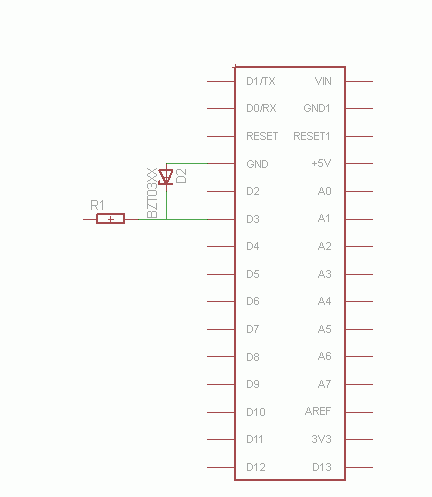

    Если к подключаемому входному проводу подключен какой-нибудь двигатель или реле или еще что-то индуктивное, я бы подключил стабилитрон на 4.7 вольта. На наименование стабилитрона внимания не обращайте. Резистор - несколько кОм.

    В общем приобрел сегодня необходимые детали (как мне кажется необходимые).
    К сожалению в RadioShack'е аналогов транзисторов я так ине нашел, поэтому покупал то что было, а именно:
    1) NPN-Type Switching Transistors
    Silicon: NPN
    Max Hfe=200
    Max Vce=30V
    Max Ice=800ma
    Power dissipation=1.8W
    2) Silicon Diode (для входов и чтоб парралелить реле взял одинаковые)
    Peak inversive voltage: 200V
    Forward voltage drop (VF) at (lf): 1.6V
    Forward current (lf): 1A
    Max surge current (16ms): 30A
    Reverse current at (PIV): 10 мьюA
    3) Резисторы взял на 1 килоОм, полваттные с 5% tolerance
    4) Светодиоды на 12 вольт, 15mA
    5) Два реле взял на 12 вольт 10А (эти реле все-равно будут включать другие реле, слишком мощные не нужны, 10 ампер думаю заглаза)
    12VDC coil
    Rated 10A at 120VAC/24VDC
    Coll voltage: normal 12VDC; maximum 15.6VDC
    nominal coil current: 30mA
    Coll resistance: 400 ohms+-10%
    Pickup/dropout voltage: 9.0/0.6VDC
    Вот у меня и вопрос - получится ли все это использоватьт, или транзисторы и другие детали неподходят? Просто не хочу спалить порты на ардуине..
    Стабилитрон решил не использовать, ибо нати его сегодня не смог, поэтому буду использовать первый вариант схемы. Заранее всем спасибо!
