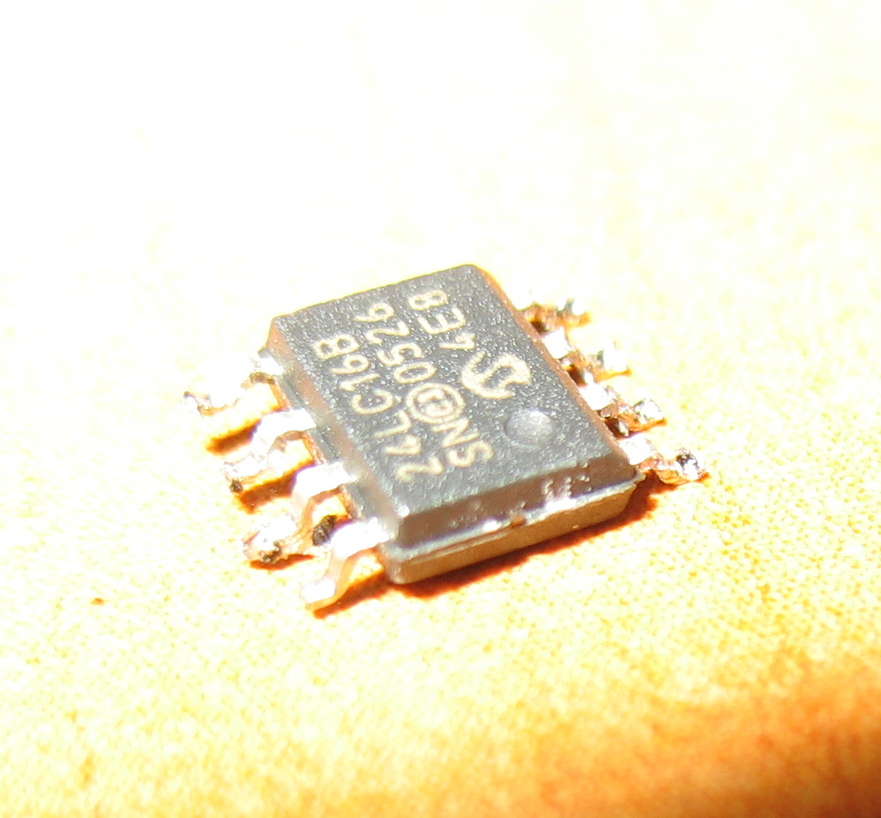

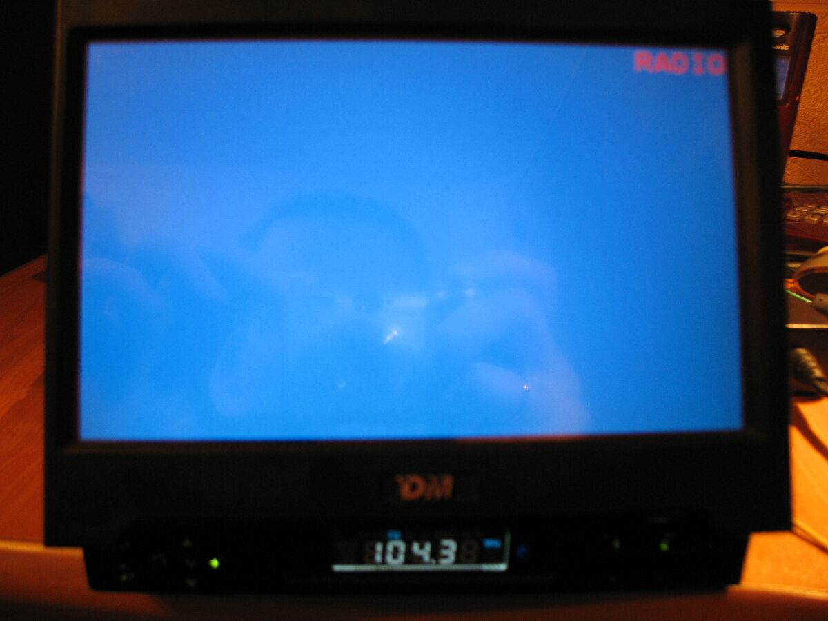

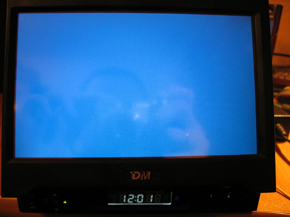

    Вобщем отчет, ПРОБЛЕМА РЕШЕНА!
    Походу эта вся канитель была связана с EEPROM памятью "24LC16B" фотография Номер "1."
    Походу она вышла из строя. Замена решила проблему, пример на фото "2." и фото "3."
    Достаточно было купить новкю пикросхему перепаять и все заработало.
    Не требовалось никакой прошивки или танцев с бубном. Все получилось с падачи знакомого который так уже не один монитор починил (в остальных случаях у каждого экрана были разные симптомы новсе были похожи на прошивку). Возможно данная информация поможет еще комунибудь.
    СПАСИБО всем кто учавствовал в обсуждении данной темы.
