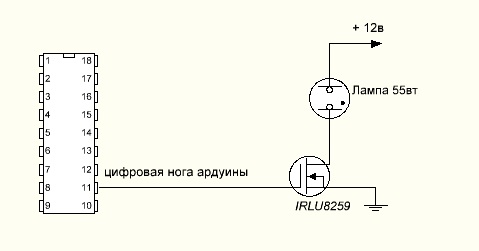

    Тогда схема реле на основе IRLU8259 будет выглядеть следующим образом?
    Или нужно использовать оптрон 4n35?
    По умолчанию Re: Контроллер БП + ДХО + ДУ хелп.
    Между ногой ардуины и транзистором резистор 100 ом поставь, если MOSFET будет сильно грется, то придется поставить маломощный транзистор или оптрон

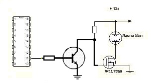

    а куда поставить транзистор или оптрон? Если не трудно нарисуй пожалуйста схемку.
    Незабывай что сигнал при этом инвертируется
    Спасибо за схемку. Сигнал инвертируется? В аналоговый чтоли?
  7. #17
    А что инвертировать только аналоговый можно?
    Если на выходе контроллера будет LOW , то лампочка включится или наоборот если будет HIGH то лампочка выключится
    На этой схеме нормально разомкнутая земля, а можно сделать чтобы плюс был нормально разомкнут и замыкался по сигналу с ардуины?
