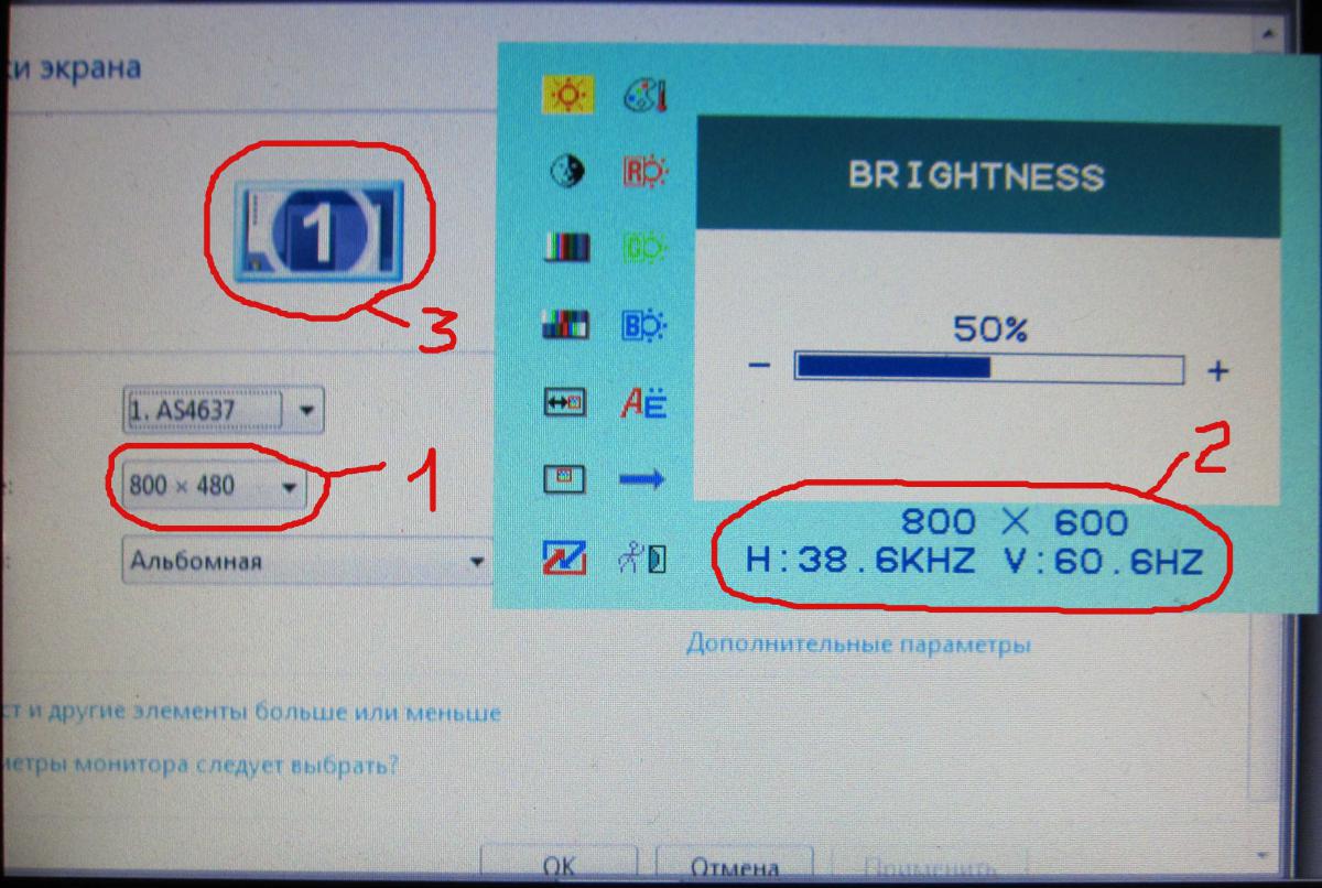

    Никак не получается выставить разрешение 800х480.
    DTDCalculator не позволяет записывать результат ругаясь, что не найден ключ и вообще это не интеловская графика.
    AMD Catalyst вообще определяет матрицу как 1280х1024 и все остальные разрешения пытается сделать растяжением на весь экран.
    Другие AMD/ATI утилиты вообще не могут определить мать.
    В AMD Catalyst если убрать галочку масштабирования, то изображение будет обрезано сверху и снизу (круглое - выглядит как овальное), если поставить то изображение конечно растягивается но как бы с двойным преобразованием И получаем результат как показано ниже.
    1. В настройках стоит разрешение 800х480
    2. Но монитор показывает что 800х600
    3. Как видим пропорции правильные - круглое - выглядит как круглое а не овальное.
