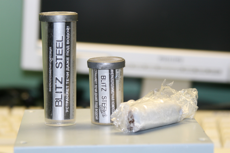

    А что это за масса (коричневого) цвета? с которого вылеплена торпеда?
    даже не знаю как это назвать, наверное подобие холодной сварки, я ее использовал чтобы в ней застыли шестигранники, которыми мать крепится к подложке корпуса. вот ее фото. Кстати застыли шестигранники так, что при проверке прочности слизал шляпку у болтика, еле выкрутил его потом, а крепеж намертво схватился.
    Смесь кстати наносилась на предварительно сделанную из эпоксидки и стеклоткани рамку под размер монитора, на фотографиях оборотной стороны хорошо видно и крепеж и саму рамку.
