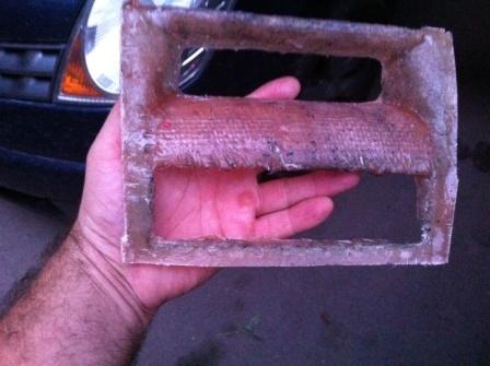

    Далее я купил скульптурный пластилин и началось ТВОРЧЕСТВО. Это был полный кайф! Руки в пластилине, на полу размазанные лепешки пластилина, жена, как в детстве мать, нежно так кричит и заставляет очищать полы. Офигительно!!!

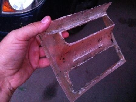

    Далее началась подготовка к стеклопластику и.... вот первый результат - форма для центральной части панели

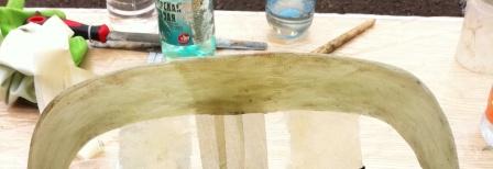

    По умолчанию Re: Компьютер-планшет в KIA Ceed
    И опять к трудовым будням. Я долго думал, как и какой козырек делать над дисплеем... Решил опробовать решение, которое подглядел в инете в статьях о тюнинге - снять форму с козырька над приборной панелью с помощью МОНТАЖНОЙ ПЕНЫ.
    Я натянул на козырек стрейч-пленку, облепил "торпеду" малярным скотчем и задул все...

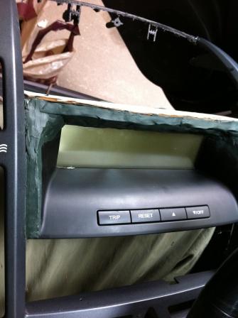

    Далее, увлеченный процессом, я на какое-то время забыл про фотосъемку, поэтому красочно, но на словах...
    Пена "встала" примерно через сутки. Я снял форму и не придумал ничего лучше, чем и сам козырек изготовить из пены, по принципу "болвана". Для этого я обработал внутреннюю поверхность формы полиролью с воском и опять-таки залил все пеной. Через сутки пена вроде как "встала". Я вынул "болван" из формы, выглядело очень даже неплохо! Оставалось только, подогнать козырек по ширине, вырезать внутреннюю часть и, зашкурив все это, покрыть слоем пропитанной смолой стекловуали. Дело было вечером. Решил продолжить на следующий день. Каково же было мое удивление, когда на утро из моего "болвана" повылазило такое... В общем, скульпторы-абстракционисты нервно курят в сторонке... Осмотрев все это, я решил выставить скульптуру на всеобщее обозрение... возле помойки.
    Решил применить дедовский способ - снять форму с помощью гипса. Купил на строительном рынке алебастр, строительную шпаклевку, заехал в аптеку за марлей... Через несколько часов форма была готова.
    Далее опять стекловолокно. На следующий день копия внешней поверхности козырька была у меня в руках!
    Потом я соорудил из стекломата центральную часть центральной панели (простите за туфтологию). Помните, я форму уже сделал? Вклеил ее в панель, оставив площадку под БК родную. Вспомнил народ, с его мудростью. Долго работал напильником, придавая отверстию под магнитолу нужные размеры и очертания. Потом немного все это шпаклевал, шкурил, снова шпаклева, снова шкурил. Грунтовал, шпаклевал, шкурил... И так дня два...
    Последний раз редактировалось Valyidol; 22.07.2011 в 18:39.

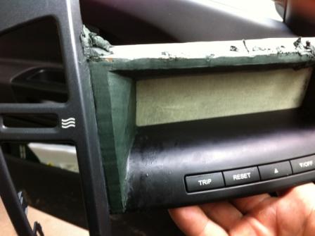

    Так как по ширине новоявленный козырек был несколько шире, чем нужно, я начал, что бы вы думали? Правильно - пилить! Я вырезал по центру козырька полосу нужной ширины и склеил две его половинки куском пропитанной стеклоткани. Когда все высохло, в очередной раз вспомнил народную мудрость - козырек на несколько миллиметров выступал за заданные размеры...
    Решил решать эту проблему в процессе приклеивания козырька к панели. Отрезал заднюю часть козырька, она уж очень сильно выпирала, стянул немного козырек малярным скотчем, чтобы точно подошел по размеру и немного помучившись с приданием нужного угла наклона приклеил его кусками стекломата к панели.
    Вот что получилось
