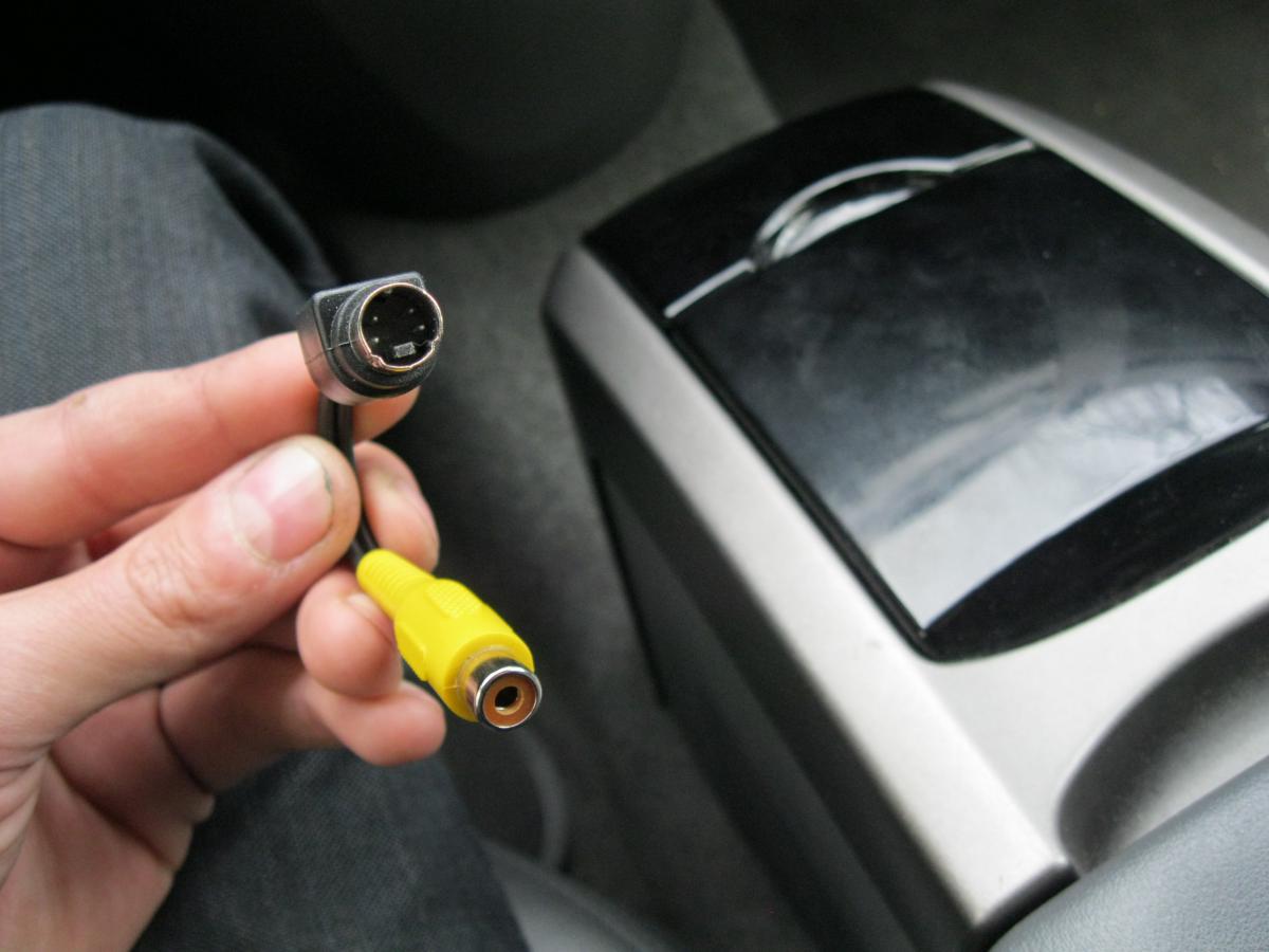

    Забил на этот разъем, т.к. нет в нем надобности. Штатную навигацию я не использую, а при активированном входе NAVI, при нажатии кнопки MAP, адаптер в первую очередь подключается к этому входу. Тем самым заставляет каждый раз при активировании адаптера, переключать его на нужный мне вход.
    Все мои эксперименты с распайкой RGBs кабеля также завершились крахом, ни один из них не работал. В руки попался вот такой переходник. Пришлось забрать у мамы свой старый ноутбук.

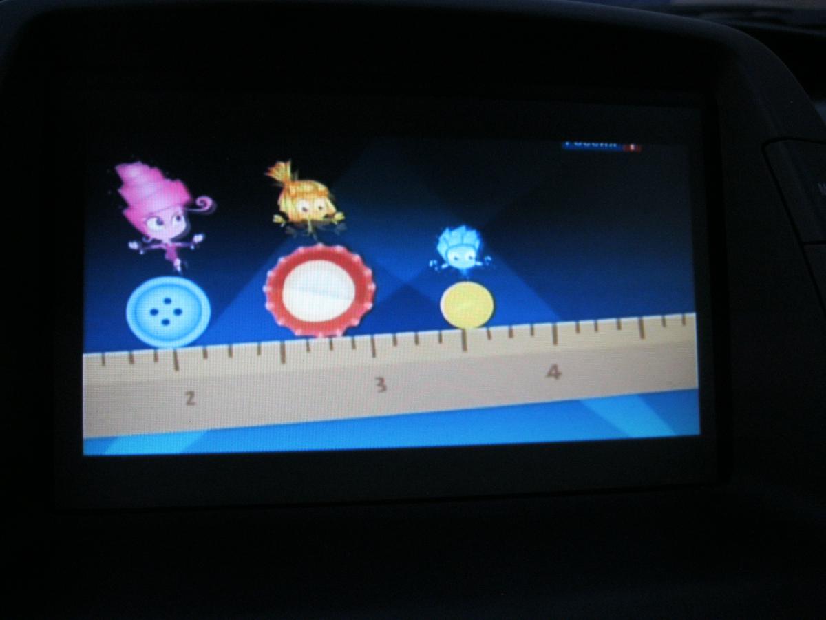

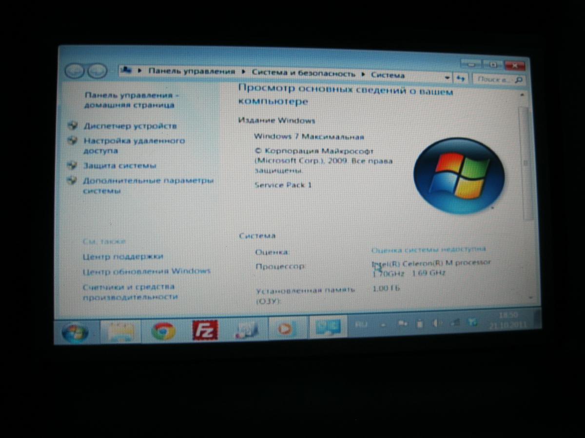

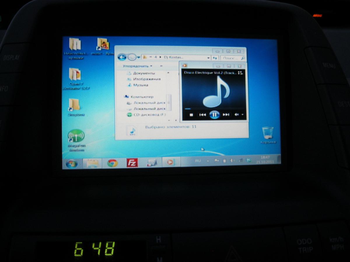

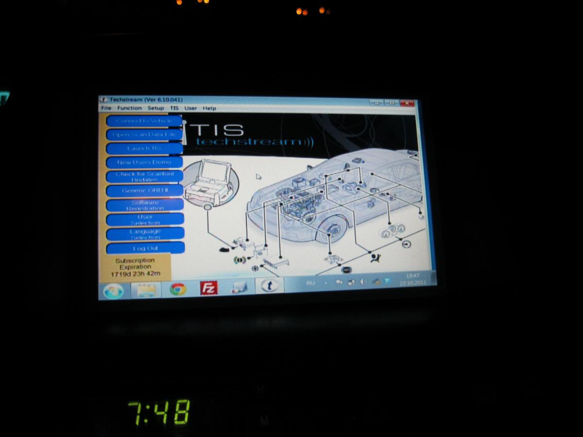

    Шрифт сделал покрупней, а разрешение 800х600. Подпаял на проводках дополнительную кнопку включения ноутбука и вывел ее наружу. В результате вот что у меня получилось. Изображение вроде ничего на первый взгляд, но иногда приходится очень пристально всматриваться, чтобы рассмотреть мелкие детали. Сейчас жду VGA-RGBs адаптер в надежде, что эта проблема уйдет. В целом уже приятно, что хоть как то худо бедно, но уже работает.
