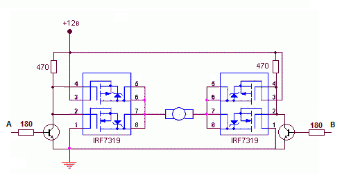

    Давай начнем с Н-моста.
    Для плавной регулировки оборотов например влево нужно:
    На вход А моста подать логический 0, а на вход В подавать ШИМ сигнал от 0 до 255.
    Для плавной регулировки оборотов например вправо нужно:
    На вход В моста подать логический 0, а на вход А подавать ШИМ сигнал от 0 до 255.
    Для остановки двигателя нужно на входы А и В подать логический 0.
    Теперь вопрос какие пределы регулировки нужны?
    Правильно ли я понимаю что изменение сигнала с пульта 1,5мс до 2мс это у тебя должно вызывать измениение ШИМ от 0-255?

    ...Правильно ли я понимаю что изменение сигнала с пульта 1,5мс до 2мс это у тебя должно вызывать измениение ШИМ от 0-255?
    И, вроде, при изменении длительности от 1,5 до 1мс тоже ШИМ должен меняться 0-255, только теперь на выводе В, а вывод А должен =0.

    Правильно. При изменении сигнала от 1,5мс до 2мс в порт A 0-255 при изменении сигнала от 1,5мс до 1мс в порт B 0-255

    теперь математика 2000-1500=500 , 1500-100=500 , 500мкс делим на 2мкс получим диапазон ШИМ 250, почему у тебя диапазон ШИМ 50?
    здесь диапазон задается? analogWrite (R, 23 - li);
