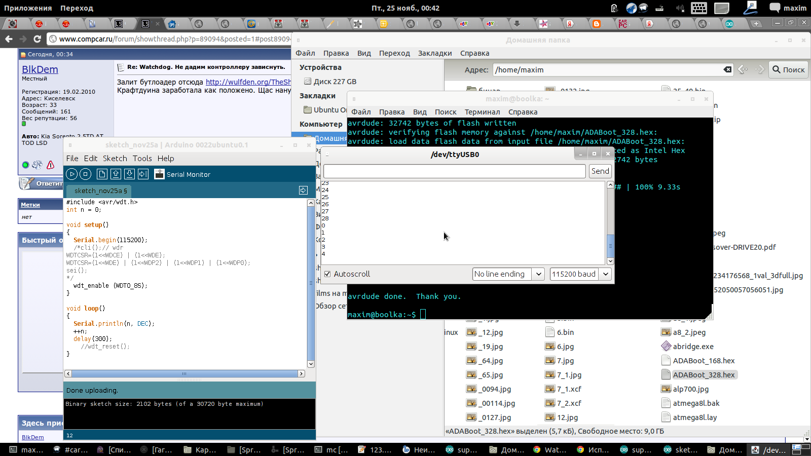

    Залит бутлоадер отсюда http://wulfden.org/TheShoppe/freeduino/ADABOOT.shtml
    Крафтдуина заработала как положено. Щас нану попробую.
  7. #17
    19.02.2010
    244
    247
    По умолчанию Re: Watchdog. Не дадим контроллеру зависнуть.
    nano тоже нормально сбрасывается с этим бутом.
