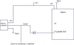

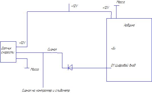

    По умолчанию Re: GSM Модуль к сигнализации на базе Ардуино
    Цитата Сообщение от metaforos Посмотреть сообщение
    Я ведь использую реле в качестве кнопки, а как одним диодом обойтись?
    Вот так ,только программно нужно подключить внутренний резистор

  7. #17
    Это просто пример .
    В твоем случаи только диод к сигнальному проводу и к Arduino
  8. #18
    А как же напряжение в 12 В?

  9. #19
    Да хоть 30в можно подавать

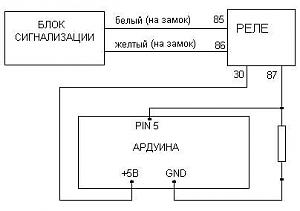

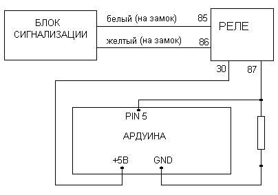

    Сейчас работает вот так:
    А по твойе схеме, используется сигнальный выход сигнализации. Какой вывод?
