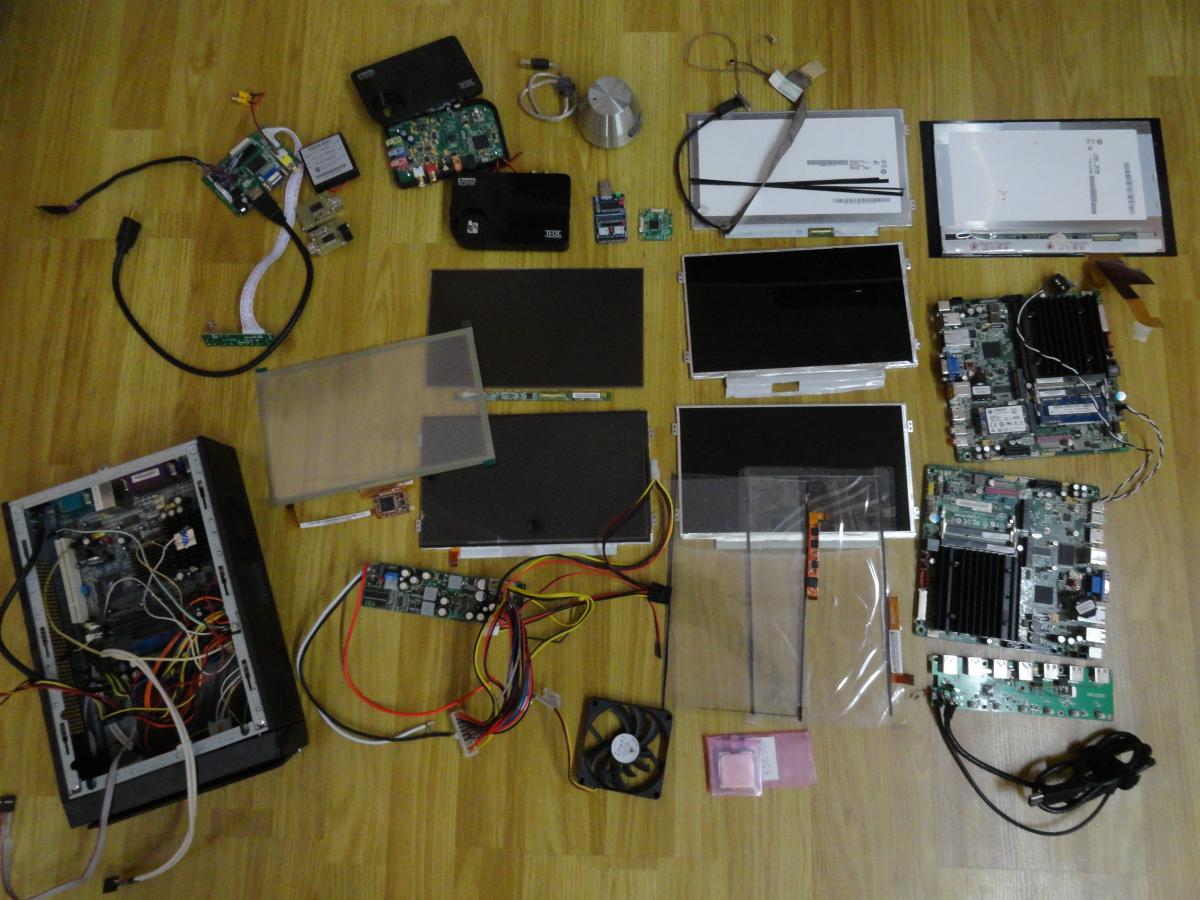

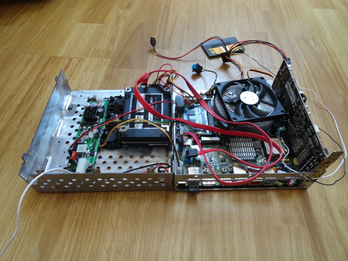

    теперь у меня есть пару-тройку испорченных матриц(1 - сжёг, 2 - случайно разбита девушкой, 3 - брак продавца), 2 - материнки интел 2800 (одна со сжённым ЛВДС),1 - БП M2-ITX(новый, непригодился, валяется, даже не включал), 3-4 шт - УСБ звуковух, 3-4 шт. УСБ-хабов и ещё куча барахла!
    вот весь хлам, за который пришлось отдать деньги из-за отсутствия опыта и знаний в этой области за 9-10 мес. постройки!

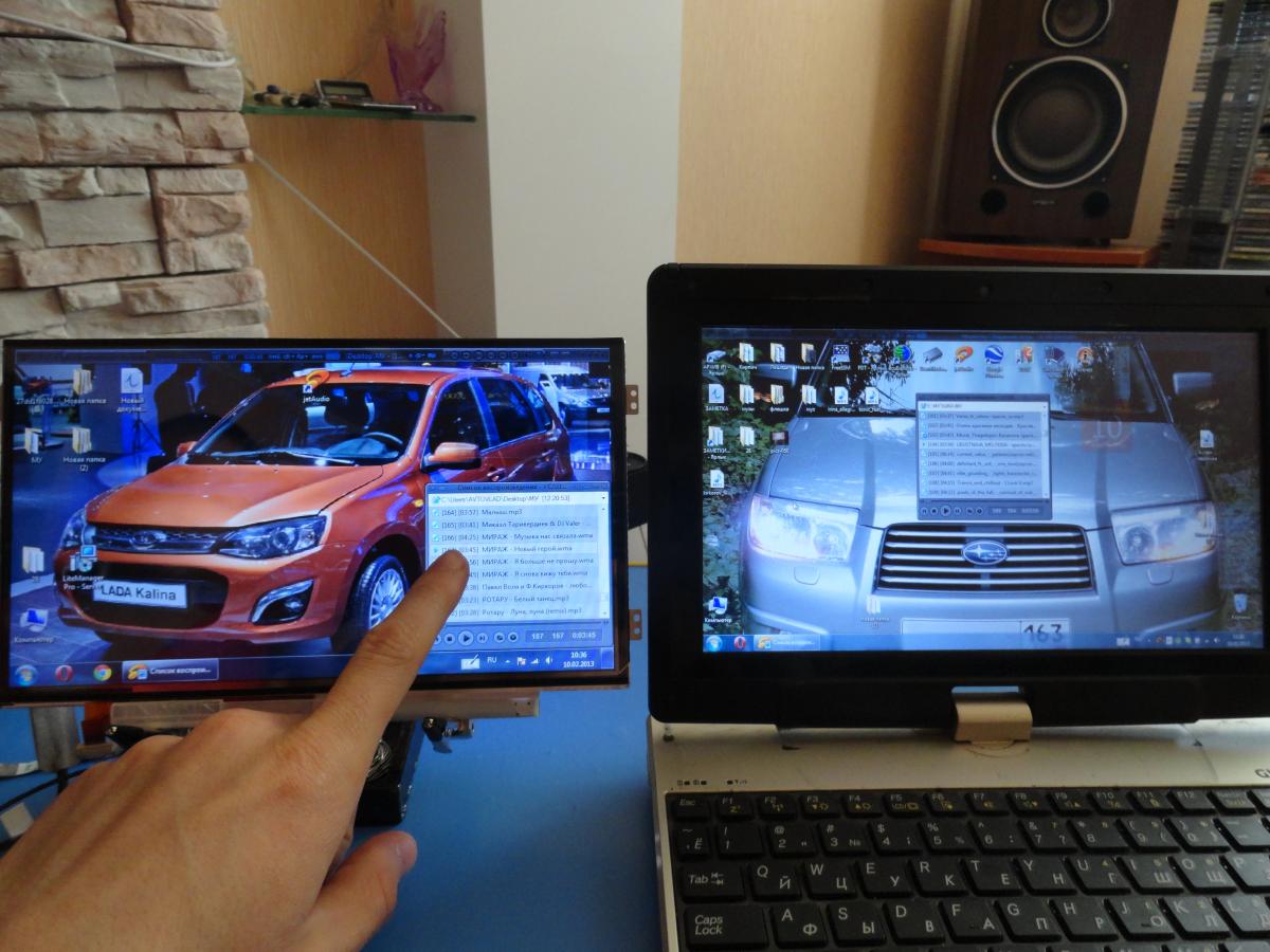

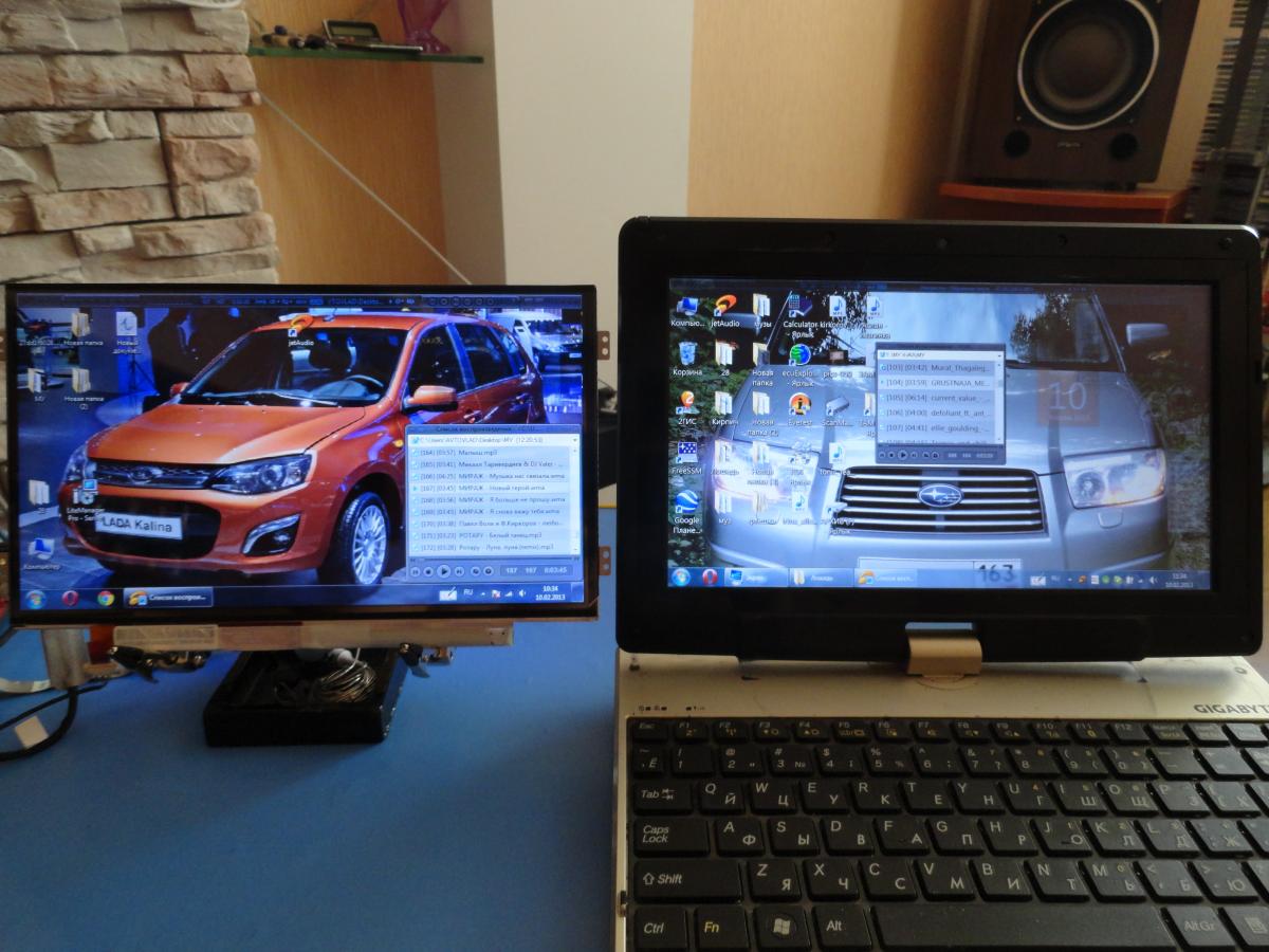

    сравнение матриц с одинаковыми размерами и показателями, но с разными разрешениями для пользования в авто:
    1) - значит на нетбуке 1366х768
    недостатки: малые знаки, соответственно трудность попадания в нужную область(увеличение шрифта помогает не во всех программах!), насыщенность уступает 2-варианту
    достоинства: некоторые окна и требования программ видны полностью и работают, менее заметны градации/границы пикселя(сетки пикселей).
    2) - от Ленова(в авто) 1024х600
    недостатки: некоторые окна вмещаются неполностью, что приводит иногда к невозможности кликнуть в нужную область, более видны градации/границы пикселя(сетки пикселей).
    достоинства: более точно попадаешь пальцем в нужную область, насыщенность лучше.

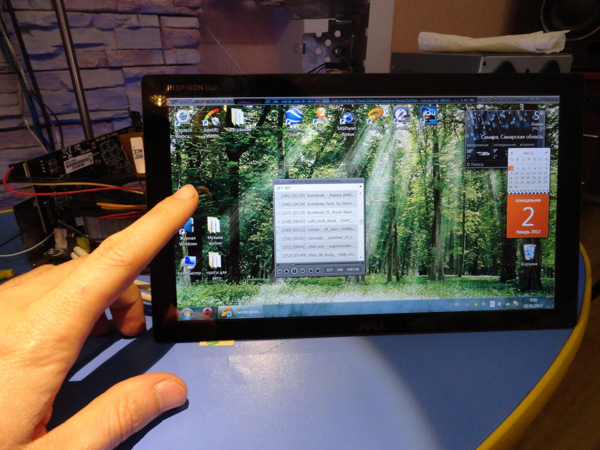

    третье фото добавлено 16.10.13 - эта матрица 1366х768, текст увеличен на 125%. отличная матрица из 10"

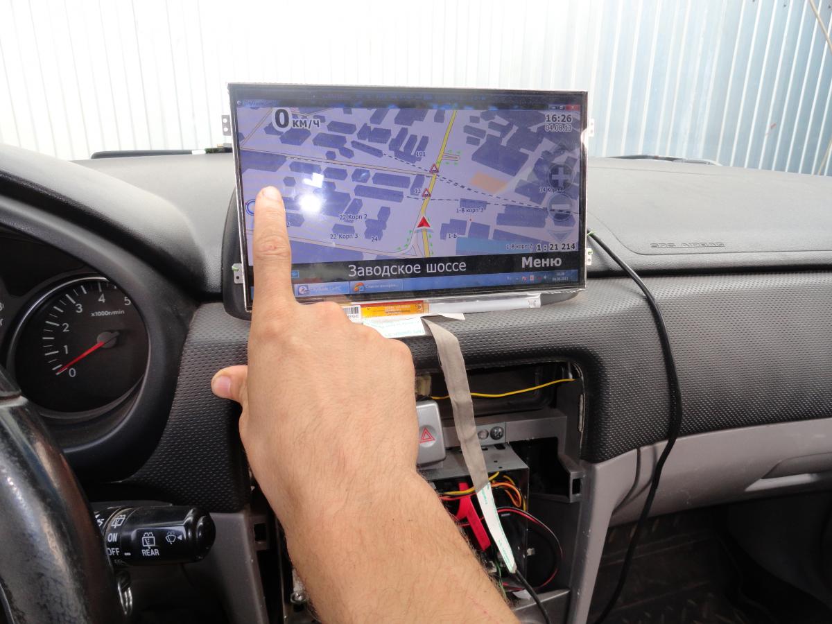

    приобретение СитиГида очень сильно разочаровало: отсутствием полноценных пробок!, возможности индикации порта подключения модуля ГПС и принимаемых спутников с уровнем сигнала!, возможности перемены кнопок с правой стороны на левую!(ниже на фото: рука ничего незагораживает, карта полностью видна), отсутствие управлением жестами(сразу программа ломается!)!, возможности добавки отсутствующих дорог, проездов, тупиков, с отличием асфальтированных дорог от грунтовых!(этот пункт можно было сделать как откл./вкл функции), отсутствием прозрачного режима отображения!, какие-то постоянные вращения карты!.
