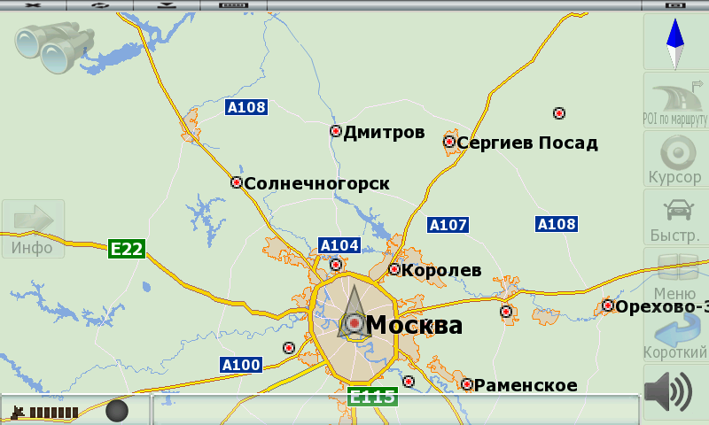

    но у меня на разрешении 800х480 львиную долю сверху отъедает бар центрифуги, затем виндусовое название окна эмулятора и его три пункта меню.
    Я не очень понимаю, как ты такого добился.
    У меня тоже 800х480 - установленное разрешение экрана, но вдобавок 480х234 - физическое разрешение матрицы.
    Я использую скин от WertVRV с 400х234
    В настройках PPCEmulator у меня стоит - скин Onix WS Full и Fullscreen
    В результате при родном скине PPC-эмулятора сверху есть бар высотой 50 пикселей, под ним на 430 строк - экран iGO
    нижние строки iGO срезаются - не видно нижнего поля названия улицы
    Я сейчас правлю скин Onix WS Full с тем, чтобы уменьшить высоту верхнего бара до разумного минимума (см. ниже)
    (У меня не тачскрин, поэтому я могу позволить себе уменьшить размеры экранных кнопок)
    Потом буду править скин iGO, чтобы видеть и нижние строки
    Хочу добиться вот такого результата, но пока нижнего поля не видно...

    У меня тач. Вроде бы 420х234.
    В Иге скин хочу стандартный.
    А там по-видимому нет такого разрешения (сейчас ещё раз распакую сборку отсюда, посмотрю).
    Но я что-то уже запутался с разрешениями тача, поверстрипа и Иги.
    Сегодня написал скриптик, посмотрю разрешение в Винде.
    В настройках плагина стоит 800х480, в сис.тхт Иги - впрямую указано 800х480. Других стандартных подходящих скинов нет, поэтому на другую нестандартную вертикаль естественно идет ругань при запуске Иги.
    При запуске по ширине всё замечательно, но вот по высоте - треть отъедается.
    В плагине если стоит Фулл скрин - шапка виндусовая показываться не должна?

    Я её вообще ни разу не видел.
    Сначала в настройках эмулятора я указываю файл образа системы WM5___.bin
    После запуска вижу в окне стандартный экран WM5 (экран Today)
    Далее уже в WM5 запускаю Проводник, открываю SD-card, далее запускаю iGO - она разворачивается на весь экран + сверху бар от Центрифуги (см. картинку выше)
    Потом, не закрывая iGO, выхожу из эмулятора, соглашаюсь сохранить состояние эмулятора в файл.
    В дальнейшем в настройках эмулятора указываю, что открывать надо не дистрибутив WM5, а сохраненный файл.
    После этого при старте эмулятора у меня моментально на экране разворачивается окно iGO
