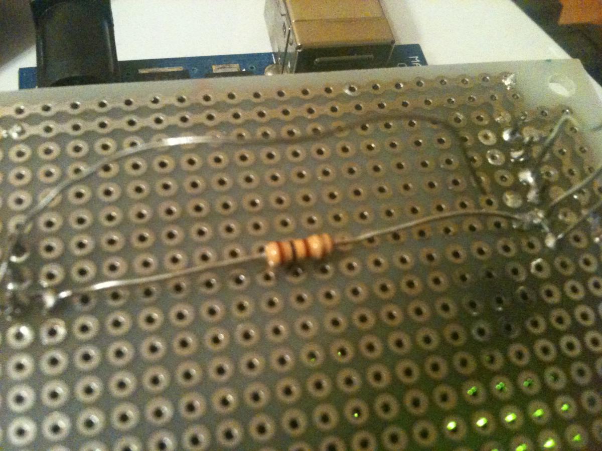

    По умолчанию Re: Управление компьютером, любым ИК пультом.
    с этим резюком у меня ничего не вышло.
    100 ом, а мощность какая? Без резюка у меня тож ничего не вышло
    Без резюка это если цеплять на контакты ICSP? А скетч тотже оставлять?
    У меня просто arduino не нано а обычный dumilanove
    Мощность не имеет значения.
    Подключить приемник к +5в , GND и к D11
    Скетчь будет работать на любой Arduino
    tsop4838 - такой приемник
    без кондера?
    Все сделал, распиновка оказалось другой, благо сам TSOP не сгорел. Нарисовал подсказку, действительно подключаеться все просто без каких либо доп. компонентов, тупо три ноги. До этого проверял с двумя пультами, от авто мафона LG и китайский пультик для компа, оба пульта этот приемник не видел, зато китайский пультик от какойто старой авто магнитолы запохал как надо, проверял дома, из любого угла комнаты брал на отлично.
