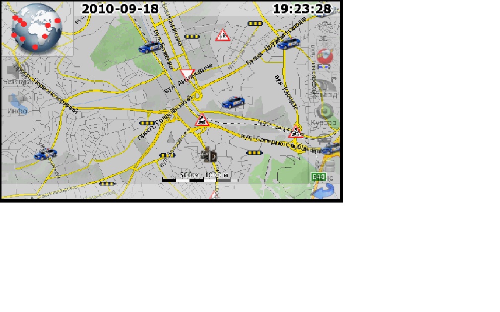

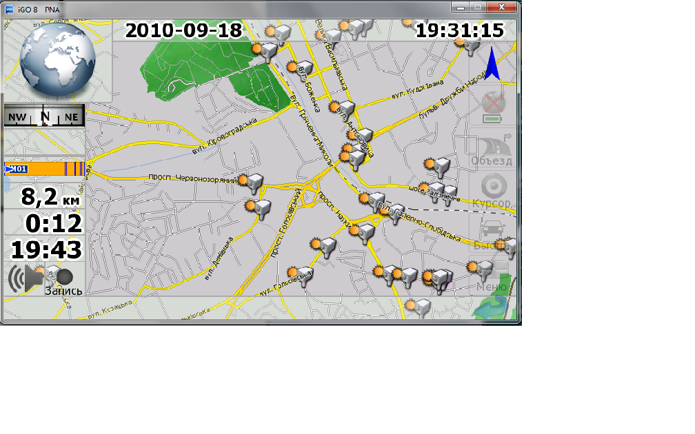

    Мучаюсь третий день, хочу что бы иконки радаров соответствовали своим типам.
    В описании к скину diMkaWertVRV_PC131 написано:
    12. Предупреждение о камерах:
    -15 типов (основные 5 вносим через *.txt, дополнительные - через *.spud, который делаем конвертером)
    - раздельное для каждого типа визуальное предупреждение(полностью как в скине для 8.3);
    - раздельное для каждого типа предупреждение о приближении(полностью как в скине для 8.3);
    - раздельное(тип звука, громкость, дельта превышения) для каждого типа предупреждение о превышении скорости(полностью как в скине для 8.3);
    - раздельное для каждого типа голосовое предупреждение(полностью как в скине для 8.3, только скрипты со значениями задержки второй фразы лежат в скине в папке audio);
    - настройка расстояния срабатывания некоторых типов камер(полностью как в скине для 8.3);
    - 4 профиля настроек камер(полностью как в скине для 8.3)
    Перепробовал все способы предложенные на 4PDA, но там в основном все для PDA, PNA
    На комуникаторе HD2 все работает а на ПК не хочет, может и не должно?
  4. #194

  6. #196
    13.01.2008
    15
    234
    По умолчанию Re: IGO 8 PC Full Version
    Вот так есть
    Вот так хочу
    2VSM
    .... прямо на карте
    Если можно чуть,чуть поподробнее

  8. #198
    671
    Цитата Сообщение от VSM Посмотреть сообщение
    Вот так есть
    Вот так хочу
    Нет, так как ты хочешь у меня пока не получилось, но при приближении к камере опред типа, справа внизу появляется правильный значек и звучит предупреждение. Напр: Внимание Впереди лежачий полицейский. Для правки или удаления камеры - тапни по ней,потом справа кнопку курсор, потом снизу в центре камера с ключем. В открывшемся меню можно настроить тип камеры, ограничение скорости, направление и дистанцию срабатывания

  10. #200
    13.01.2008
    15
    234
    .....В открывшемся меню можно настроить тип камеры, ограничение скорости, направление и дистанцию срабатывания
    Да, спасибо разобрался, но перекликивать 2627 камер, мне кажется не совсем правильный способ
    Может у кого есть перекликаные файлы.spud
