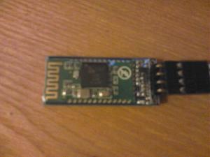

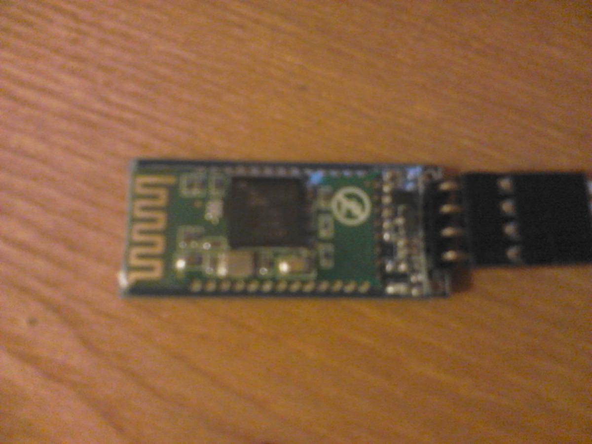

    пришел наконец то блютуз модуть
    Чип какие нужны для него драйвера или библиотеки?
  3. #193
    понадобится либа SoftwareSerial

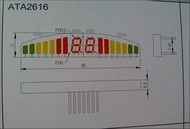

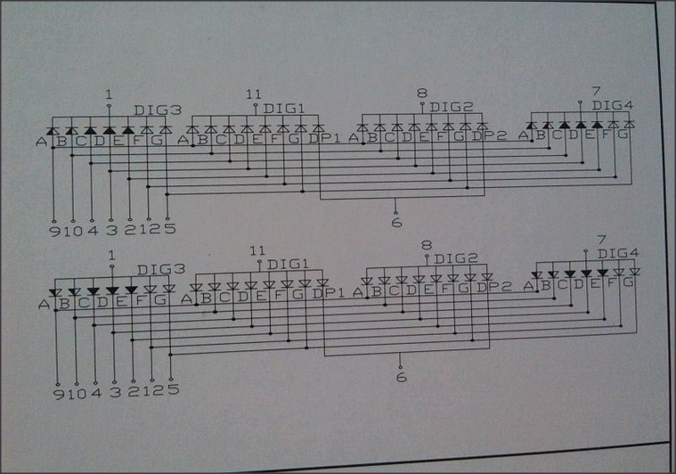

    нашел схему на табло)))
    Чип не подскажете с каких пинов мне снимать показания мне нужно в обоих сегментах (G) по схеме они спараллелены но по факту они могут работать раздельно

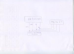

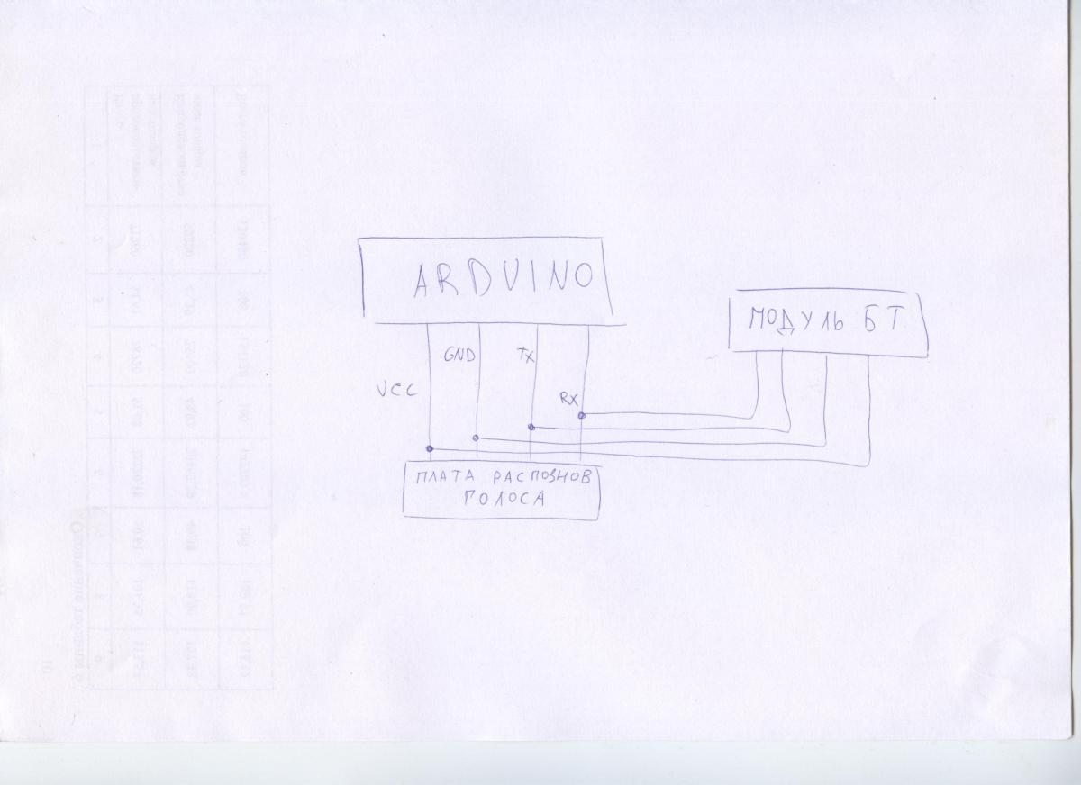

    Здравствуйте))) давно тут не появлялся чип недавно появилось желание наконец то таки подключить Блютус модуль (БТ) с минимальной доработкой скетча.
    вопрос в следующем могу ли я подключить его параллельно плате распознования голоса?
    работать по задумке он будет только в режиме приема!
  9. #199
    15.12.2008
    229
    423
    насколько я знаю, uart не стоит параллелить. что мешает программный сделать и синезуб на него подключить?
  10. #200
    03.06.2012
    210
    220
    теперь я понял а на какие пины лучше подключать RX и TX?
    думаю с параллельным питанием проблем не возникнет
