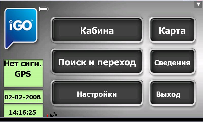

    теперь отредактированая версия iGO с разрешением 800x480 от RGrin выдаёт ошибку при загрузке где теперь старую версию взять ?
    P.S.
    разобрался надо было в SYS добавить
    [interface]
    skin="ui_pioneer"
    resolution_dir="800_480"
    vga=1
    [rawdisplay]
    highres="0"
    screen_x=800
    screen_y=480
    но вот срезание внизу кнопок и изображения не могу исправить посоветуйте пожалуйста что делать?
