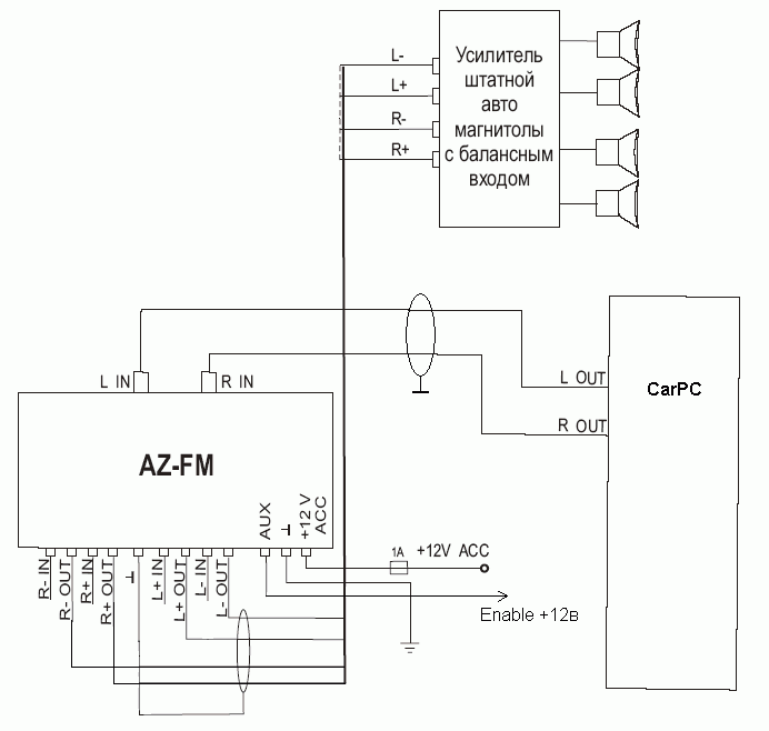

    Володя, а мне кажется что оба куска - одна схема. На первом - от головы к усилителю, на втором - от усилителя к динамикам.
    Похоже, Чип прав, должно работать без головы.

    Блин, запутали меня и я наспех писал. Думал не тот кусок выложил. Все правильно, 2 куска одной схемы, тока почему Чип пишет что 4х канальный, там же видно все 6 колонок (4 дверных, центр и саб)?

    Усилитель судя по схеме имеет 4 входа

    Если убирать магнитолу, что надо делать с эквалайзерным входом?
    Входа 4 - это я вижу, но каналов усиления то 6, даже 7, на саб идет 2 канала.
    И еще момент, от магнитолы к усилку провода идут через весь салон обычные (не коаксиальные). Я так понимаю там высокоуровневый выход на магнитоле? Т.е. если бы не было усилка то магнитолу можно подключать непосредственно к колонкам?

    По эквалайзеру нужно разбираться с тестером
    Выход саба получают самым простым способом , методом фильтрации верхних частот.
    Центральный канал как правили используется для громкой связи по телефону и для голосовых подсказок нави.
    Но еще может быть у тебя в усилителе стоит аудио процессор
    К усилителю нужно подключатся через два адаптера AZ-FM

    Спасибо)). С эквалайзером, думаю разберемся.
    Процессор, думаю стоит, т.к. все каналы при проигрывании музыки задействованы, громкой связи и навигации нет.
    Я смотрел у тебя в магазине адаптеры, предполагал что понадобятся. Но тока не понял как они подключаются. Ну т.е. Тюльпаны понятно куда пихать, а вот что за разъем на коробочке и как его подключить к штатному устройству - не понял.

    Подключается так как на изображении

    Угу, понял, спасибо)

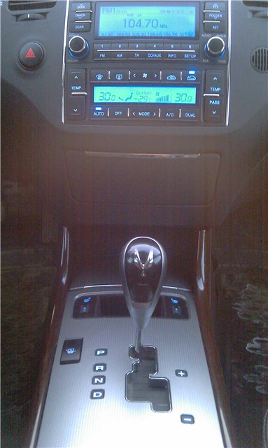

    Сегодня пришла центральная консоль. Теперь можно экспериментировать.
    Пока вижу 3 пути.
    1. Ставить полноценный pccar x86. Тут все понятно, просто и доступно. Но.. все это уже было, не хочется повторяться и хочется человеческого радио. Но, возможно, придется
    2. Ставить планшет на андроиде, тут тоже все понятно, но нет радио и камеры заднего вида. Не годится.
    3. Мультимедийные функции оставить тому устройству, которое для этого и предназначено, т.е. магнитоле. А дополнительные (навигация, КЗВ и проч.) передать компу. При этом варианте просится однодиновая магнитола вместо ящичка для мелочей. Вместо штатной магнитолы встраивается монитор с тачем. Переходная рамка для него уже есть. А к монитору подключается КЗВ и либо комп либо андроидодевайс.
