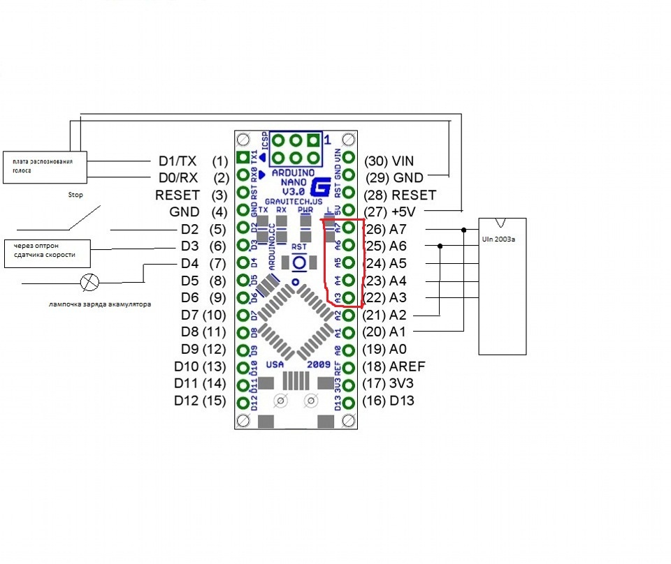

    вопрос остается открытым можно ли на ардуино нано v3 использовать еще какие нибудь выходы под RX и TX или хотя бы один в режиме приема мои то заняты под обработку голосового модуля???

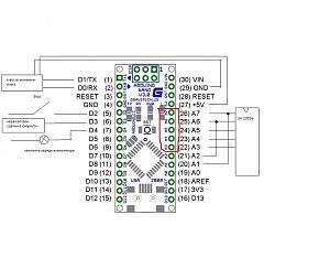

    библиотеки я подключу только можно я буду использовать один пин в режиме приема для экономии пинов мне они еще пригодятся для подключения кнопок магнитолы если для этого я буду использовать пин A0???

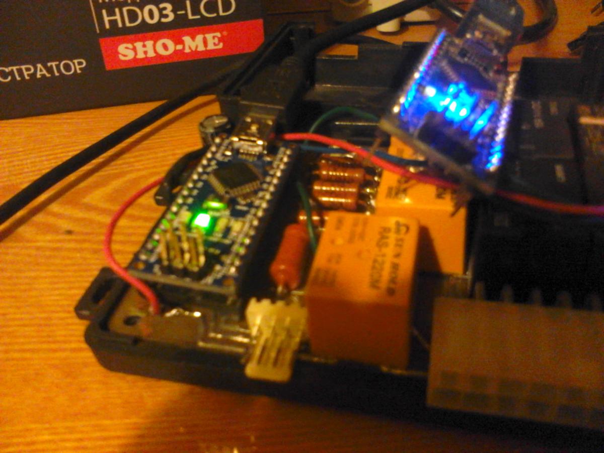

    Сегодня пробовал врезать в свой скетч работу с БТ хотел залить пробный скетч подключаю ардуину (которая у меня на печатной плате обрабатывает голосовые команды) к буку а в ответ он у меня видет новое оборудование попробывал повторно указать путь к папке с драйверами не помогает подключаю вторую ардуину на которой я вообще пробовал БТ дома все определяется и все такое сколько было мата когда я выяснил что оказываетсямоя вторая плата не оригинальная вспоминается момент когда она только пришла все пины были подписанны но как будто краска чуть расплылась тогда я этому не придал значения но сейчас понял что тогда я обратил на это внимание не просто так на первой плате написанно Arduino Nano V3.0 а на другой просто V3.0 и при более детальном рассмотрении на второй было написано CArduino у них да же светодиоды включения светятся по разному на оригинале синий а на неоригинале зеленый. Лан это не столь важно вопрос в следующем почему при всем том что CArduino это клон причем полный его комп увидел поставил драйвера а на оригинал начал требовать драйвера????

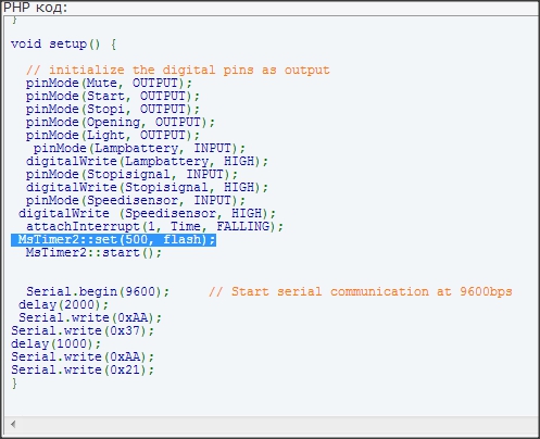

    лам принебрег даже этим благо на моей печатке Arduino вставляется в кроватку перекидываю платы местами начинаю проверять скетч у меня ошибки по MS Timer-у вспомнил что у меня нет библиотеки ставлю библиотеку (в папку libraries) а проверку все равно не проходит
Название:	Snap 2013-08-24 at 21.37.43.jpg
    пишет следующее
    'MsTimer2' has not been declared
    причем в 51 и 52 строчке
    почему так????
    Китайцы не торгуют оригиналами. Если не секрет где покупал Carduino? Дело в том что Carduino производим мы и 3 версия выпустилась одной партией. Потом выяснилось что в оригинальной версии Arduino Nano V.3 ошибка в разводке платы, которую они по сей день так и не исправили. Так вот эту ошибку мы тоже повторили в Carduino Nano V.3 Пришлось в ручную с паяльником всю партию из 300шт. править. Соответственно была выпущена Carduino Nano V.4 без этой ошибки.
    Суть ошибки заключался в том что вывод test висит в воздухе, а должен быть подтянут к земле.
    Из за этого есть проблемы с определением устройства по USB и проблемы при выходе из сна, компьютер при выходе из сне не видит устройства
  10. #210
    03.06.2012
    210
    220
    во первых это не кардуино а дело в том что так как краска расплылась при более детальном рассмотрении это оказались скобки покупал не я на алиба бе я попросил мне купили а в третьих светодиод на питание у ардуины синий а на этой он зеленый такое вообще может быть? и почему одну он видит а др. нет если косяк есть в обеих??
