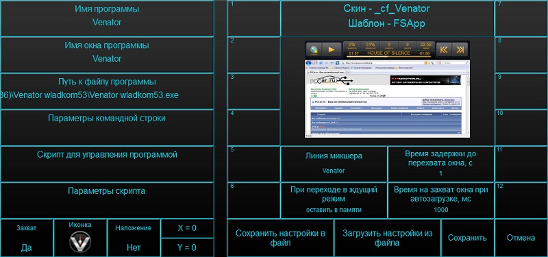

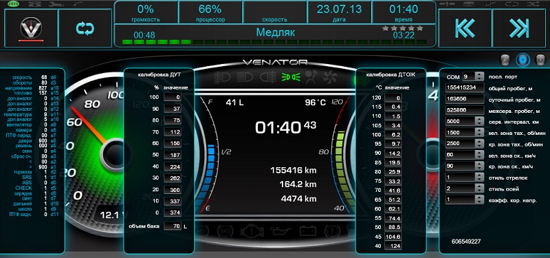

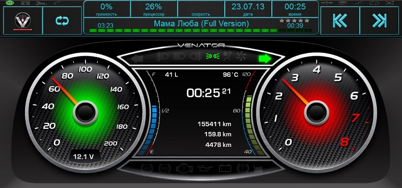

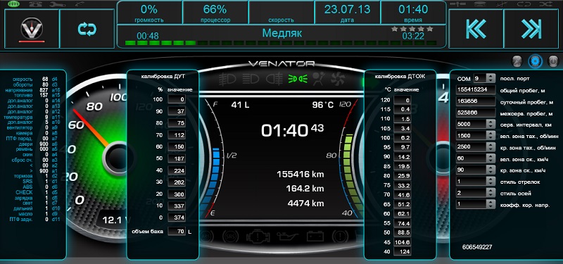

    Получил от Frud для тестирования полнодействующую версию. Процесс вживления и подгонки дисплея взамен стрелочных приборов идет медленно и результат будет не скоро. С дополнительными датчиками пока до конца не определился. Поэтому временно недостающую информацию буду брать из Икара. Встраивание Венатора произошло безболезненно, хотя было подозрение что фронтенд выплюнет флеш, защищенную для редактирования и имеющую разрешение 1280х480. iCar DS на удивление сам автоматически произвел масштабирование и вот, что получилось:
    Все работает замечательно. Управление осуществляется с помощью манипулятора (спейс навигатора).

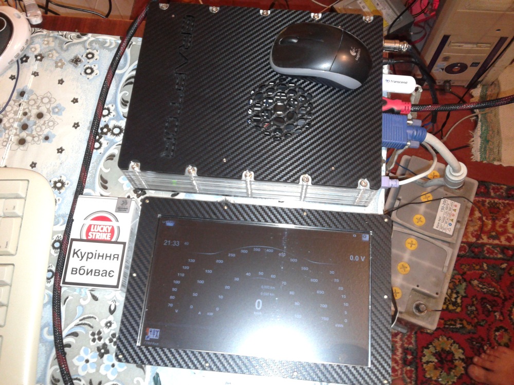

    Вот кстати комп и программа для электромобиля.
    Мат.плата - GIGABYTE GA-E350N AMD E-350D + A45 FCH, 1.2 x 1.5V DDR31333(OC)/1066 , 1x PCI-E2.0x16,3..4 x SATA 3Gb/s, 8x USB2.0/1.0, 7.1ch HD Audio, HDMI
    RAM - 4GB
    SSD - 32GB
    БП - M2-ITX
    дисплей 1024х600

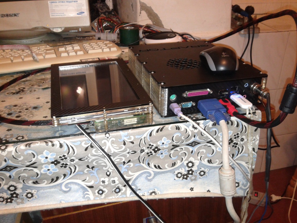

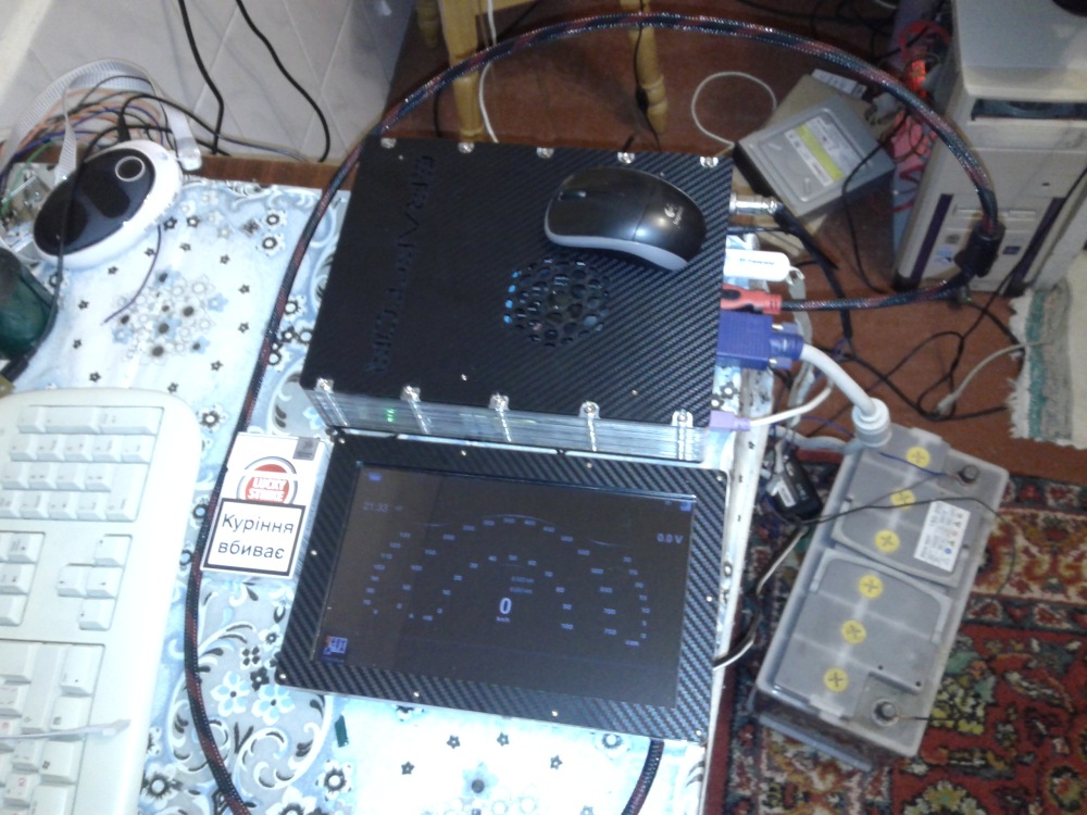

    Корпуса сделаны по технологии сэндвича из прозрачного акрила. Детали вырезаны на лазере, для лицевых поверхностей акрил перед резкой закатывался карбоновой пленкой. Получается очень даже респектабельно. Чертежи деталей сам разрабатывал. Очень порадовал тот факт, что после окончательной сборки все четко стало на свои места и подгонка не понадобилась. Линейка и штангель творят чудеса ))) Вес комплекта около 2-х кг (если верить напольным весам))))
    Сейчас софт считывает показания цикланалиста, состояние БМС, обороты ЭД, напряжение бортовой сети, контрольные лампы световых приборов, камера заднего вида. Причем считывает сразу с двух(!) СОМ-портов.

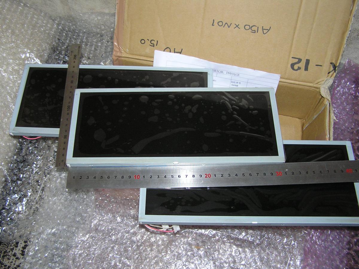

    дисплей скорее вот этот бы пошел.
    и да двигатель у меня дизельный common-rail уже с мозгами. есть какие-то особенности в отстройке? инструкция прилагается?))))

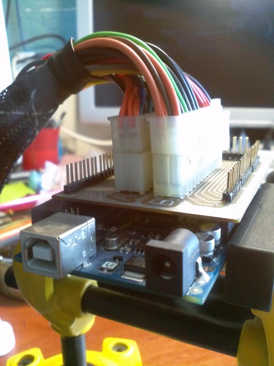

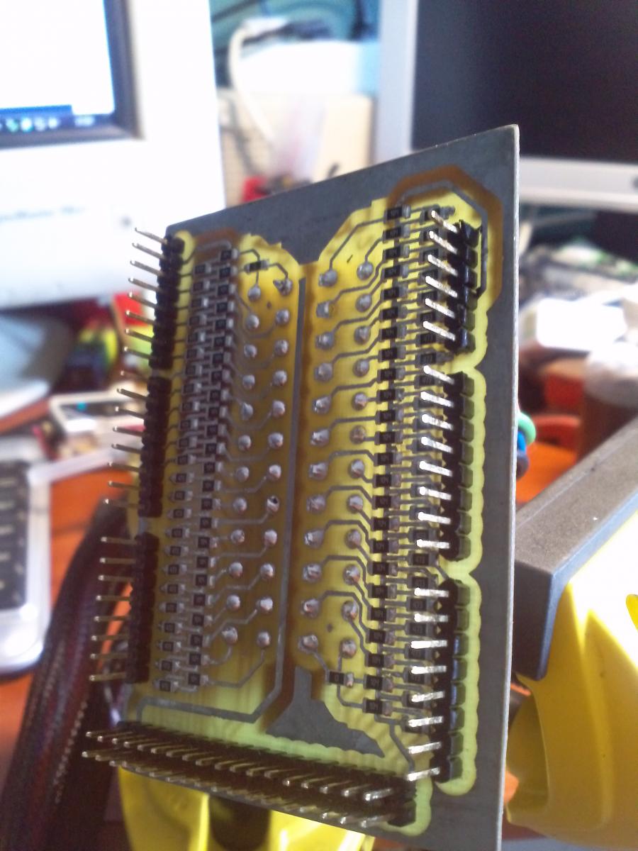

    Шилд для меги. 48 входов(16 аналогов и 32 цифровых). Остановились на резистивных делителях. Шилд проходной, т.е. можно использовать не задействованные входы под другие нужды.
    Кстати, хотел спросить, а сколько есть у нас потенциальных желающих на этот шилд?

    Не думаю, что шилд будет очень дорог.
    Взял бы.
