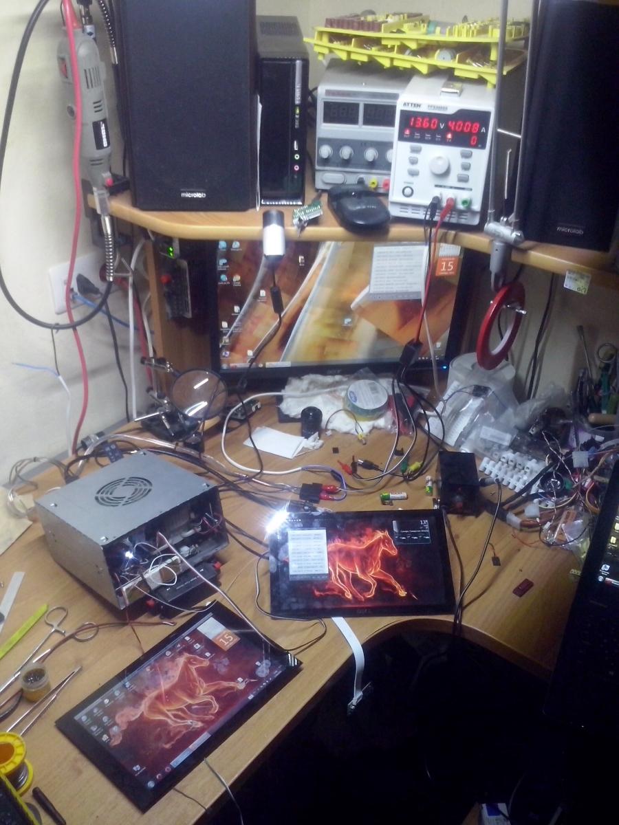

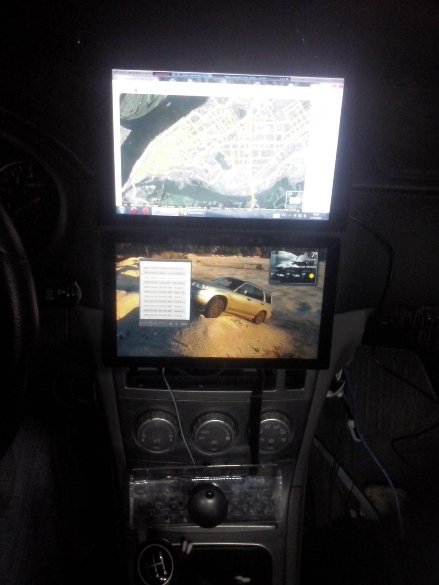

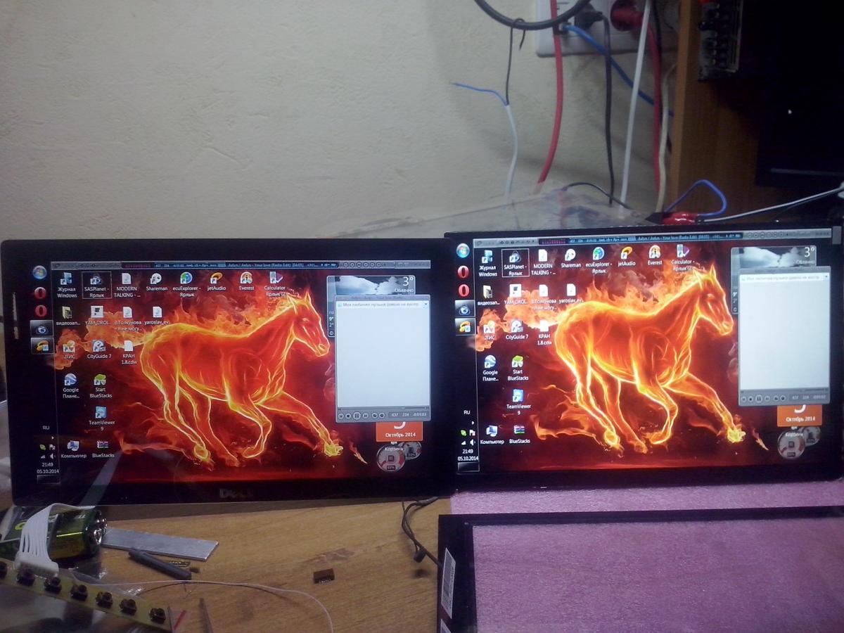

    вообщем такая замута должна была получится как на 402 фото(слева 1-я), но ввиду вчерашней борьбы не на жизнь - а на смерть!(наводки и ложное срабатывание сенсорного стекла) получилось как на 420-й(слева 2-я), ручку энкодера неучитывать, она просто валяется! и фото потребления с вебкамерой(в фоновой записи) и без GPS(USB) всей системы - фото 398(слева 3-я).
    на выходных буду солнечную панель вязать(должна придти) и как бабло появится - купить матрицу с яркостью 650 cd/m2...

    тут намедни подыскал матрицу в 650 кд/м2(на фото), полдня(около 12ч) чпокался с ней чёб завести - завёл!!! цвета и яркость достигли желаемого результата, но один ксячок всё-же имеется, как ранее писал(о нетбуке "леново"), остаётся статическая картинка на тёмном фоне при смене изображения.
    НО МЛЯТЬ!!! не тут-то было!!! сенсорные экраны которые у меня были не хотят с этой матрицей работать, как только соединяю матрицу с сенсором - ХЕРАК и не бычит... оттаскиваю сантим на пять - бычит!!!
    добавил: несовместимость частоты/мощности/напряжения матрицы(именно матрицы! а не подсветки) и чувствительности/частоты сенсора.
