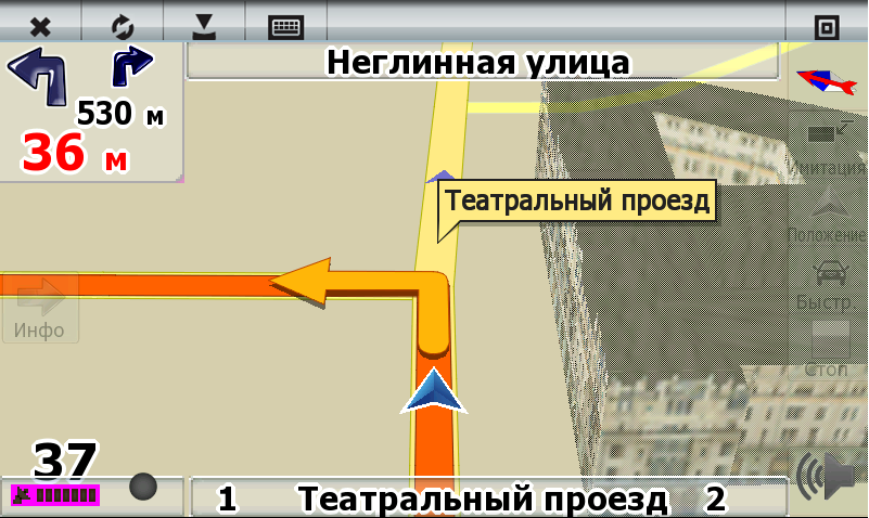

    Заканчиваю корректировку скина diMka by WertVRV v.1.1.21 под своё разрешение.
    iGO 8.3 запускаю под эмулятором под CF
    Разрешение монитора в Windows у меня стоит 800х480, в CF также 800х480, физическое разрешение монитора 480x234.
    Поскольку у меня не тачскрин, то делаю кнопки поменьше - не под палец.
    Настраиваю разрешение активного окна в PPCEmulator - 800х440 и, соответственно, разрешение скина 400х220.
    Получаю вот такую картинку.
    Попутно выяснил, что полезно всё распаковать из data.zip, branding.zip и скин.zip - iGO шустрее работает.
