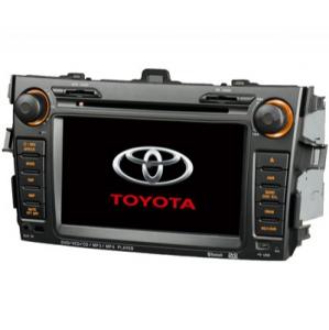

    Подскажите а AVC lan в этом аппарате работать будет? в частности интересует тачскрин, вход CD changera есть- он же вроде как через него управляется или я не прав?. Вроде должен, но есть сомнения, разрешение монитора 800*480. Хочу использовать в своем проекте и убрать колхоз в виде Mystery 8120S
    Не будет .
    Это китайская голова и ни какого отношения к AVC она не имеет.
