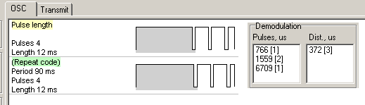

    Разобрался с библиотекой, все просто. В принципе можно написать любой протокол. Пока мне нужно только посылка команды. Только вот есть один баг в самой IRemote.
    Функция void IRsend::mark(int time) включает светодиод на время time в мс. Но по факту если значение больше 7200, то сигнал прерывается, и получается вот такая картина.
    Вот сами функции, думаю где-то тут собака зарыта. Сам пока с ардуино да и вообще с мк, 3ий день, поэтому в регистрах не шарю.
