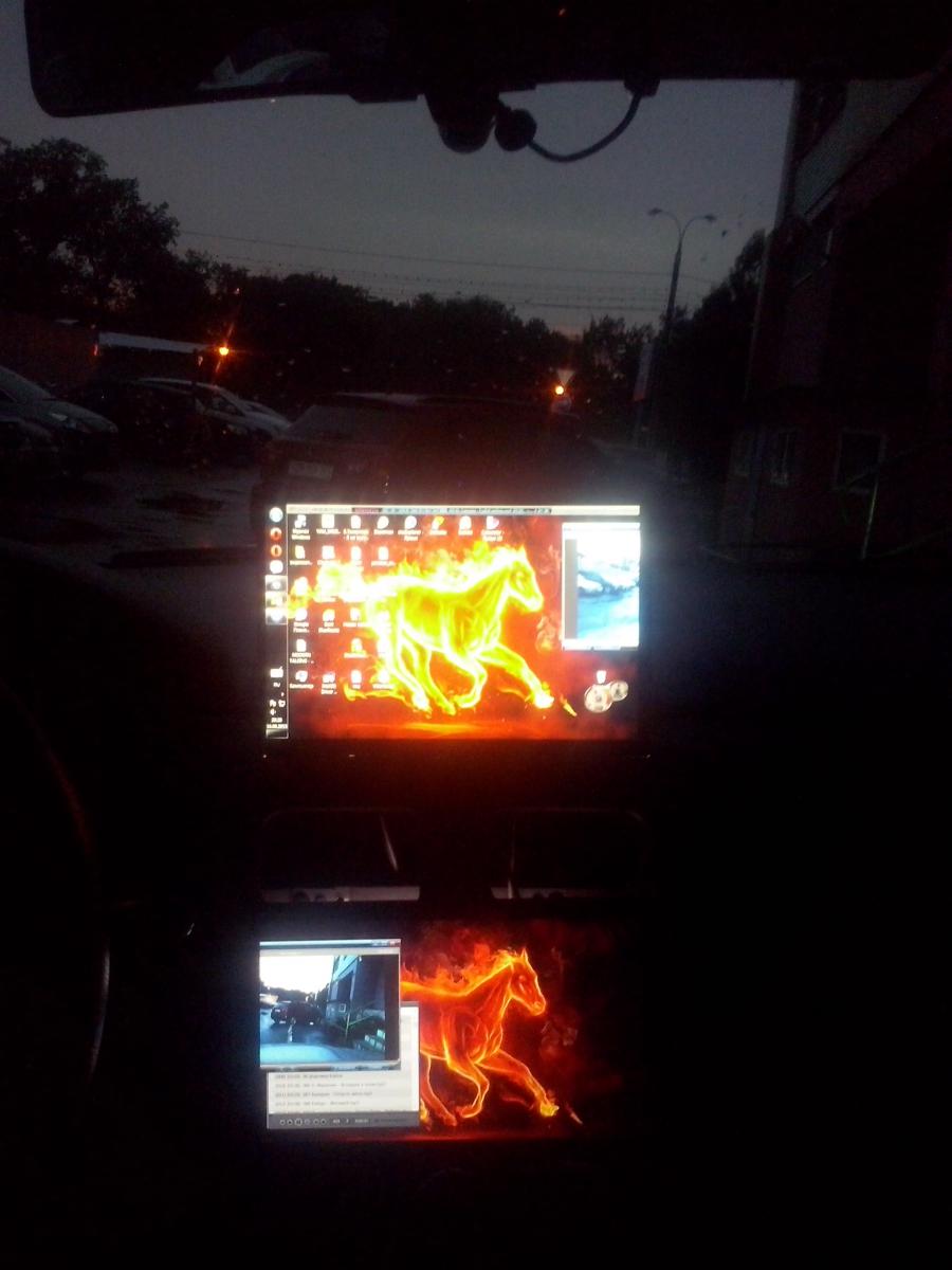

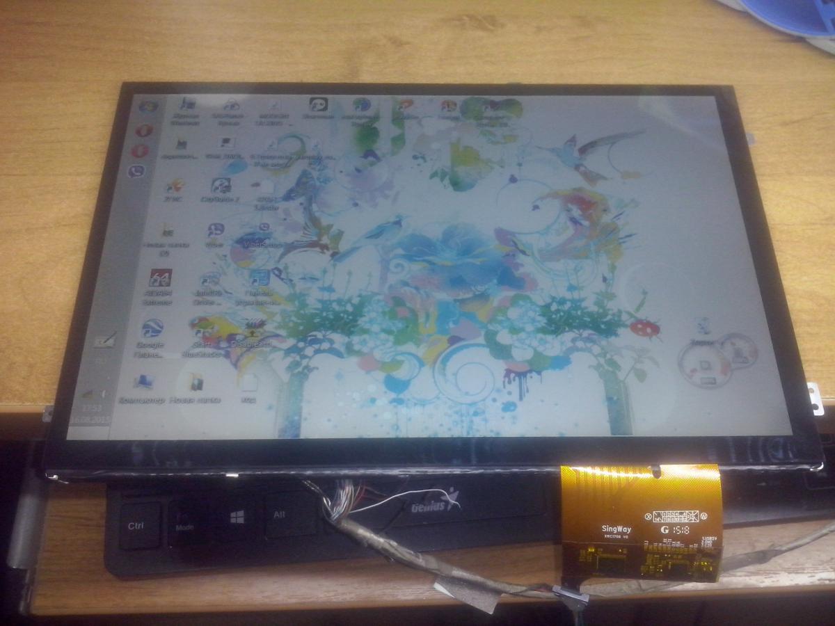

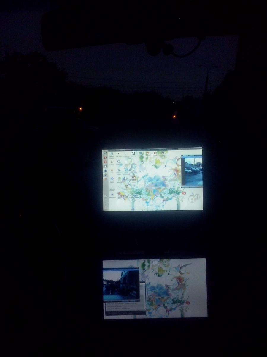

    итак, итоги борьбы с недостаточной яркостью дисплея.
    сенсорное стекло работает, но не совсем идеально, не поддаётся калибровке. при калибровке становится ещё хуже. при первом включении был конфликт драйверов и калибровки прежнего сенсора.
    таперь о недостатках сенсора:
    - сенсор немного меньшего размера матриц(без полей по периметру) и будут проблемы с изготовлением рамки парприза и установке/монтаже дисплея(матрица с сенсором)
    - неадекватная точность отклика сенсора
    - невозможность калибровки
    о преимуществах матрицы HSD101PWW2:
    - ПИСЕЦ КАКАЯ ЯРКАЯ!!! 650cd/m2 против 400cd/m2(N101BCG-L21)
    ещё: нижняя матрица(N101BCG-L21) подключена через контроллер VS-TY2662-V1, поэтому её яркость немного ниже, а контрастность немного выше и связано это скорей всего с битностью контроллера, это я ещё заметил когда в прошлом году подключил второй дисплей(фото сравнения не делал, т.к. матрицы были разные, контрастность тоже разная, но яркость обоих идентична). позже я сделаю фото при одинаковых картинках и одинаковых матрицах, но подключения будут разные: одна матрица будет подключена напрямую по ЛВДС к материнке, а вторая матрица по HDMI к контроллеру VS-TY2662-V1.
    а также постараться подключить приобретённую ранее матрицу(VVX10F011B00) в Москве(пока нет на неё документации и соответственно распиновки), но у неё eDP интерфейс

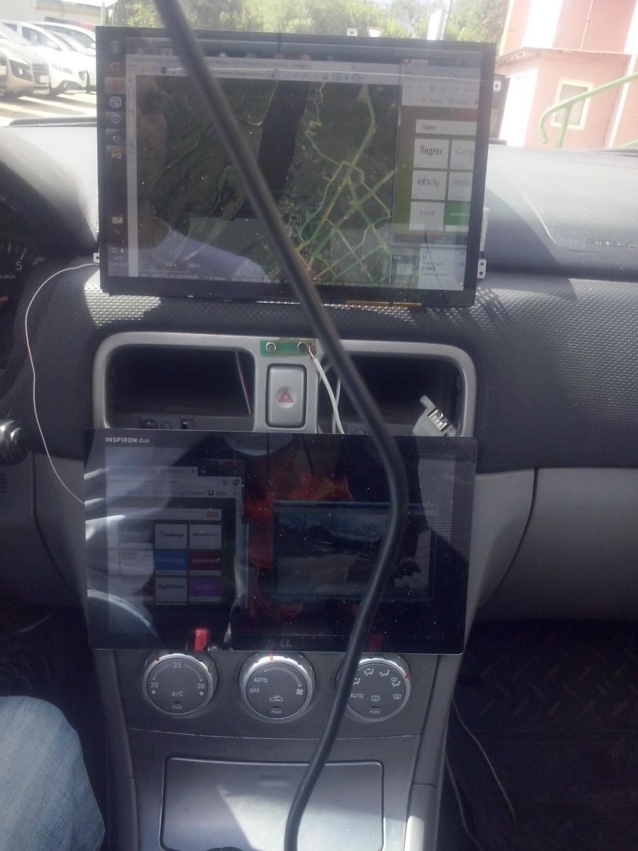

    фото днём при ярком солнце(около 13-00), люк открыт!

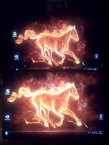

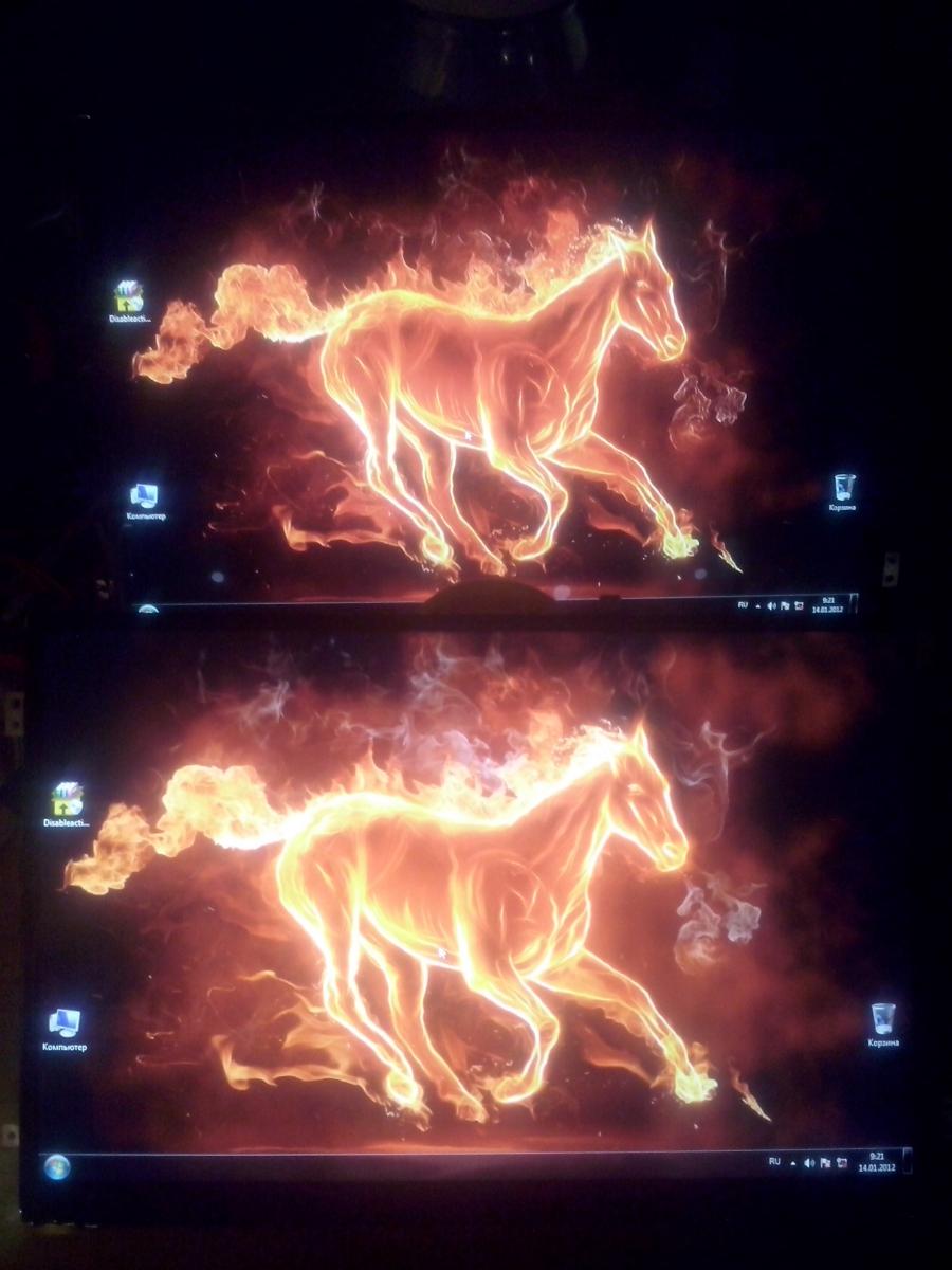

    как ранее обещал сравнение двух типов подключения матриц и влияние на качество картинки изображения:
    - одна подключенная матрица по LVDS напрямую к материнке и вторая подключенная по LVDS к народному конвертеру RTD2662 через HDMI к материнке
    смотрите, сравнивайте и угадывайте где есть кто...
