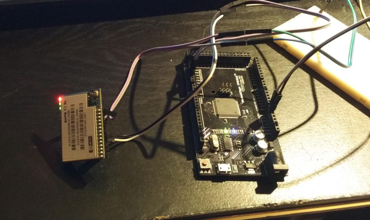

    УРААА!!! Наконец то взлетела! Пробовал через USB с кастылём, не получилось. Приборка стартанула только когда я вытащил вафлю из платы KIT-v2.3 c LAN и подключил напрямую. Видимо что-то кетайцы намутили с разводкой этой вспомогательной платки. Важнее другое, это то что форумчане не бросили и не забросали какашками, а помогли и поддержали. Спасибо вам друзья. Всё, теперь отправляю шилд кетайцам на изготовление)))

    Да, уточню: прошивал мегу версией 1.0.5,
    скетч не тот, что я выкладывал выше, а исходный для третьего венатора, настройки wifi по дефолту только изменён номер порта на 3333, мега аналог, венатор третьей версии установленый на телефон, прошилось всё с первого раза.
