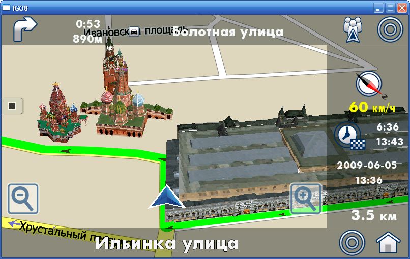

  10. #2330
    Местный Аватар для chertyaka
    26.09.2008
    185
    295
    Вчера вышла новая сборка igo8_PC_version_3 от наших коллег со скином twingos. Подробности и описание тут и тут .
