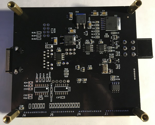

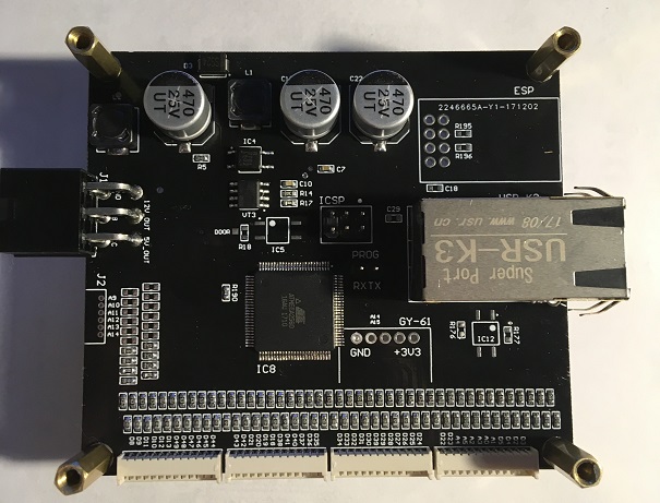

    Немного изменил блок сбора данных

    Уменьшил размер, заменил коннекторы входов....
    Схемку бы посмотреть.
    Полагаю заказывал не одну платку. Если есть лишние, сколько будет стоить с пересылкой в Москву?

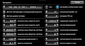

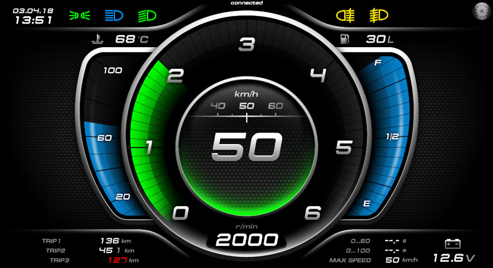

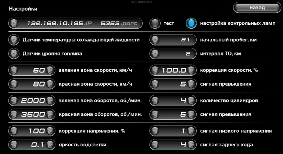

    Выкладываю бета-версию VenatorLite3. Сразу предупреждаю что на своей машине полноценно протестировать сейчас не имею возможности. Все тесты проводил в лабораторных условиях, поэтому возможны баги.

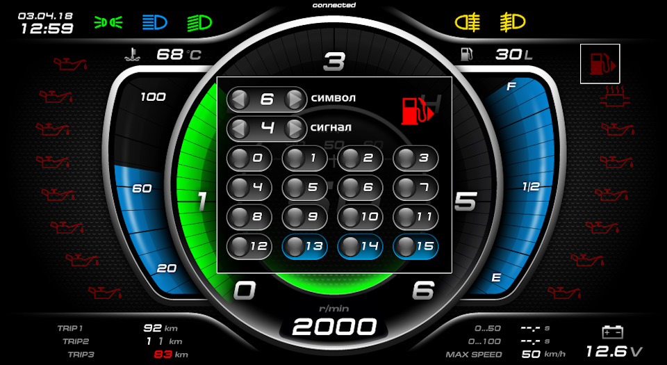

    Что нового:
    По новому реализована настройка контрольных ламп. Режим настройки ламп включается в панели настроек

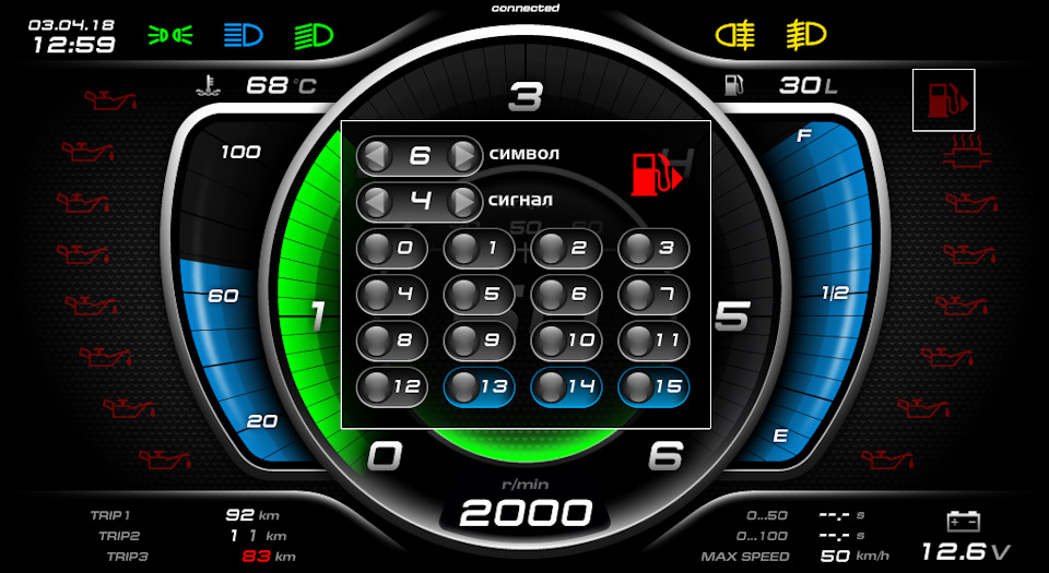

    По тапу на лампе вызывается панель настройки лампы.
    В этой панели можно выбрать символ (43 варианта), звуковой сигнал (4 варианта), вход или несколько входов для включения лампы. Активные входы подсвечены синим фоном.
    В настройках спидометра кроме значений зеленой и красной зоны теперь можно выбрать вариант звукового сигнала превышения красной зоны (4 варианта + вариант голосового оповещения).
    Так же добавил замер разгона 0…50 и 0…100 км/ч. Замер разгона и максимальной скорости начинается после начала движения. Результаты замеров сохраняются до начала нового замера.
    Для тахометра также доступен сигнал превышения оборотов красной зоны (4 варианта + вариант голосового оповещения) и настройка делителя оборотов (условно — количество цилиндров). Изменил алгоритм интерполяции оборотов. На эмуляторе работает отлично, на реальном автомобиле возможны глюки, не проверял.
    Звуковой сигнал доступен и для вольтметра, по нижней и верхней границе напряжения(4 варианта).
    Звуковой сигнал для заднего хода(1 вариант)
    Настройка IP адреса, номера порта, пробега и сервисного интервала осуществляются с клавиатуры.
    В поле ввода вносится соответствующее значение, по нажатию кнопки рядом с полем — значение запоминается.
    Кроме альтернативного IP в панели настроек, для подключения также используются IP адреса по умолчанию. Они жестко прописаны в приложении.
    192.168.4.1 для ESP
    192.168.16.254 для HLK-RM04
    127.0.0.1 для localhost.

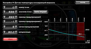

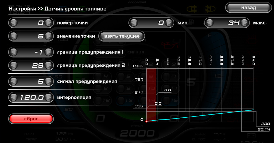

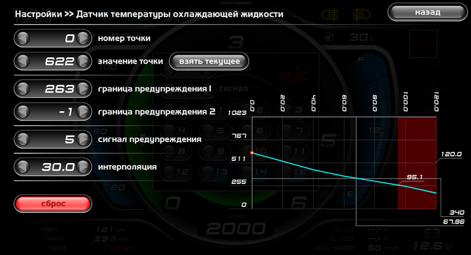

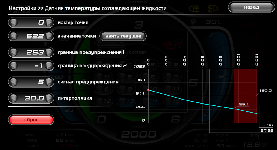

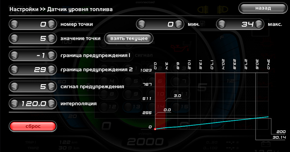

    По новому реализованы настройки датчика температуры и датчика уровня топлива.
    Добавлены настройки границ красной зоны, настройка интерполяции, звуковые сигналы (4 варианта + вариант голосового оповещения)
    Часы в левом верхнем углу основного экрана можно скрыть тапом.
    Сброс счетчика суточного пробега тапом по зоне одометра.
