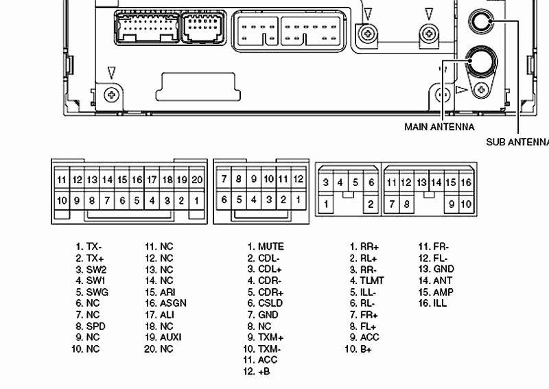

    Распиновку я найду, а куда что мне подключать?
  2. #232
    По умолчанию Re: Адаптер подключения звука от CarPC к штатному усилителю на Toyota Lexus
    Ну как я без распиновки могу показать куда подключать?

    TOYOTA 53818 (86120-12A30) СQ-JS7671A
    Matsushita Electric Industrial Co.Ltd по этой ссылке в середине http://teletehnika.info/136-razyomy-...ol-toyota.html

    Сигналы ALI, ARI, ASGN
    Подключиться к ним можно без AZ-FM
    В головном устройстве включить режим AUX

    Уважаемый Chip, простите что задаю глупые вопросы, а не могли бы вы по подробнее расписать какие куда контакты подключать. К сожалению я в техника слабо силен.
  6. #236
    ali - левый канал
    ari - правый канал
    asgn - общий

    Я действительно туп в этом)). Левый правый на схеме нашел, общий нет. Левый правый указаны "+" и "-". Напрямую к компьютеру подключать? Плюс это центральная жила, а минус оплетка? А центральный куда вешать?
    ASGN=Mute?
    На какой схеме?

    Выше ссылку давал)
  10. #240
    Откуда там (+) и (-)
