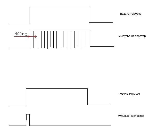

    только вот не задача хотелось немного по другому объясню на диаграммах
Название:	диаграмма педа&#10.JPG
    на первых показано как работает у меня получилось педаль тормоза как кнопка приходится ее отпускать и снова нажимать
    а мне надо как на двух других диаграммах что бы я нажал и он сразу начал заводится а ногу я даже не убирал как это реализовать???

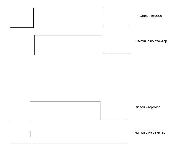

    сегодня проверил на стенде если быть точным то у меня там стоит реле птф и импульс подается на него так вот оно срабатывает в момент отпускания а ардуино держит нажатой хотя я делаю задержку в одну милисекунду почему так происходит?

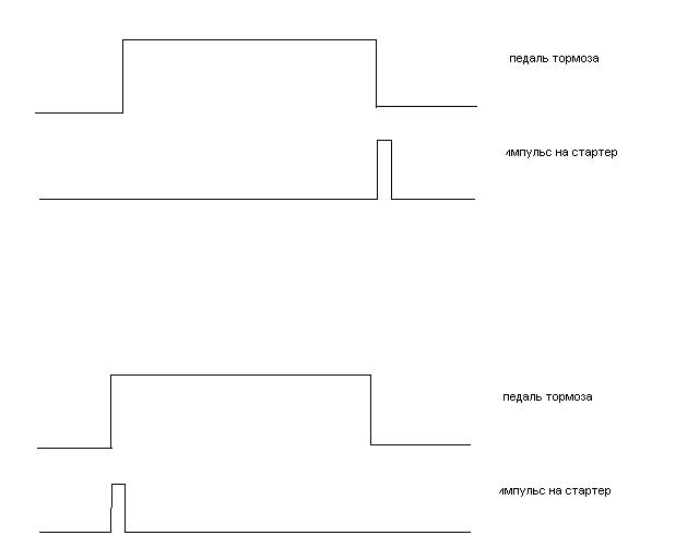

    423
    уровень на выходе стартера не так выглядит как ты нарисовал. там по факту происходит вот что: лампа заряда горит, stopflag==true, жмешь тормоз. выход на стартер включается. ждет 100мс и выключается. но поскольку все условия выполняются (лампа, педаль и т.д.) он тут же снова включает выход start. выглядит как будто он всегда включен. когда отпускаешь тормоз условие исчезает, и включение в цикле не происходит. чтобы это победить надо либо сделать отдельную переменную, чтобы она обнулялась после одного прохода цикла и потом восстанавливалась при следующем нажатии тормоза, либо поставить задержку, чтоб ардуина фигарила импульсами пока не отпустишь педаль или пока не погаснет лампа заряда.
  10. #240
    03.06.2012
    210
    220
    я понял тогда на графике это должно выглядеть так
    импульсами ни как нельзя на деле это будет выглядеть так стартер будет включаться и снова выключаться как будто тупо щелкает втягивающее реле стартера там же реле птф а вот одноразовое выполнение именно то что надо это надо сделать через флаги вот так?
