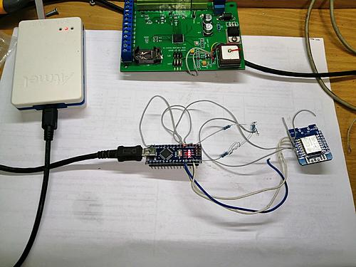

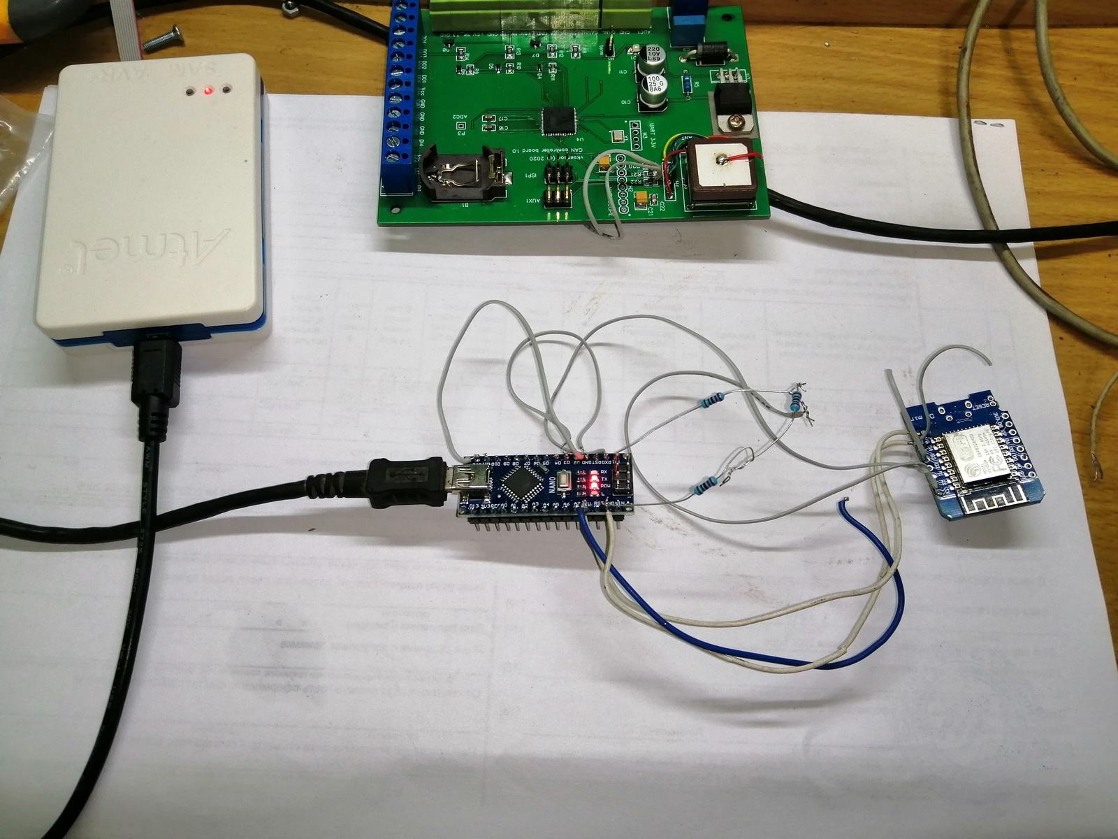

    Всем привет. Попробовал Venator на Arduino NANO + Wemos D1 mini (чип ESP8266MOD). Работает. Спасибо Frud за работу!
    Есть один момент. Приборка планируется на вездеход к мотору Volkswagen TDI, а сигналы скорости и обороты там можно снять только через CAN шину. То есть надо добавить приемопередатчик CAN и, наверное, еще гироскоп.
    Буду делать печатку под это дело, если кому надо, пишите, закажу с запасом.

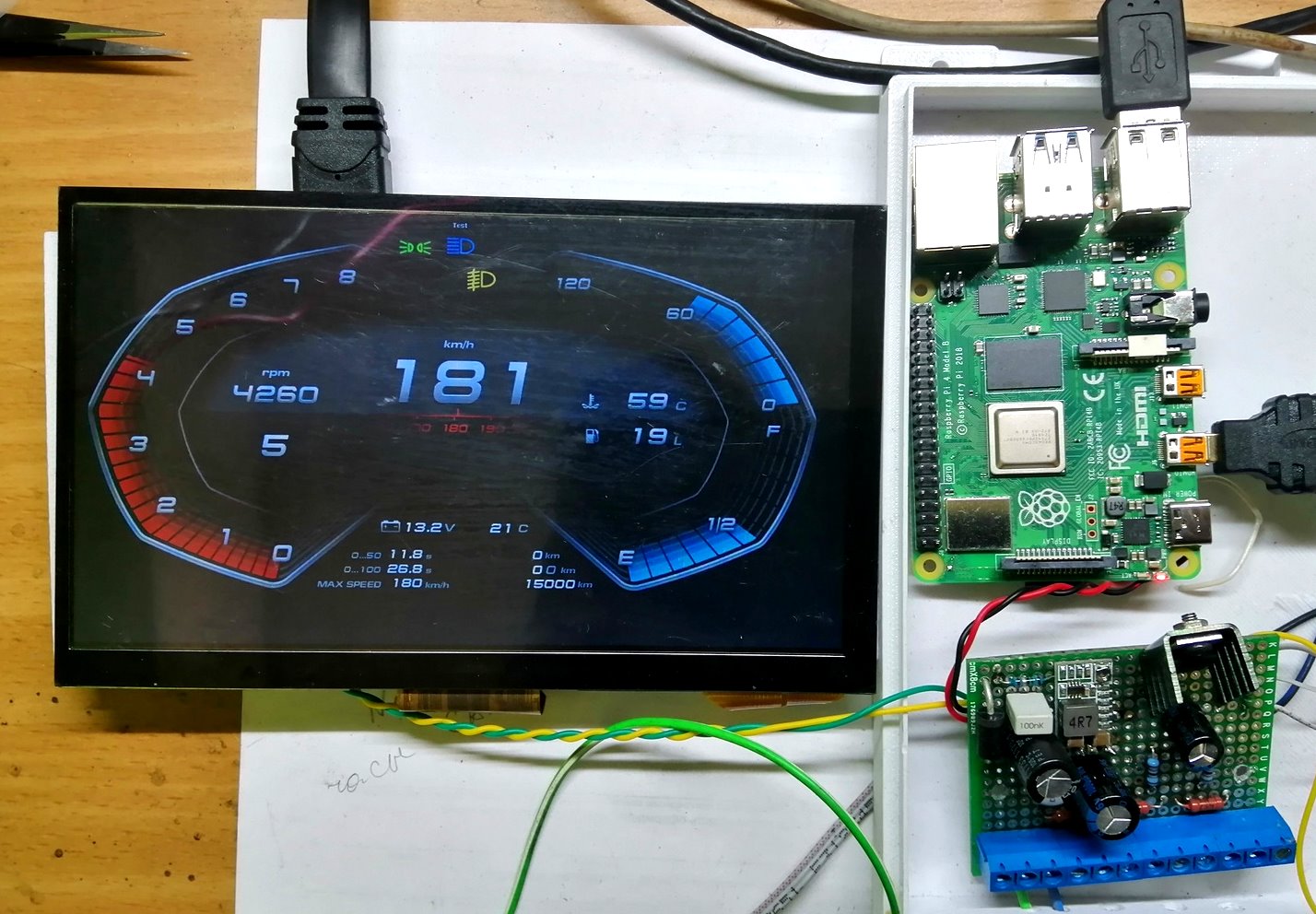

    Поставил Андроид 9 на RaspberryPi 4 (сборка называется LineageOS 16.0)
    Венатор запускается, все работает. Но есть легкие подтормаживания на затухании/переливах графики. Не критично, но заметно.
    Кто нибудь тестировал Venator на более быстрых одноплатниках?
    А Вы его просто как планшет использовали?
    На RaspberryPi 3 В+ наверное вообще не будет работать..?
    Абсолютно несовместимые как бы вещи вещи.
    Будет но с такими-же тормозами как на четверке.
    Честно сказать, если на стоковый для малины дебиан накатить anbox, то куда производительней получится.
    Ну а так, проще проверенное железо под андроид подобрать, ту-же апельсину например. Она хоть и послабей, но с андроидом пошустрей работает. Для венатора все равно маловато будет. ))
    Трудно проверить под 3ю Raspberry, под нее надо свою сборку LineageOS делать.
    Ну в целом запускается и работает, тормоза заметные, но не фатальные.
    Ага, возьму еще несколько одноплатников на эксперименты.
    Лучше умельца найти, чтоб андроид для одноплатника, конкретно под венатор собрал...
